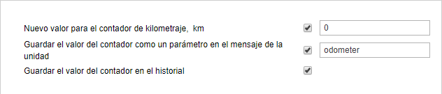

Contador de kilometraje
Esta tarea proporciona la posibilidad de guardar el valor del contador de kilometraje corriente, reiniciarlo o ajustarlo a algún otro valor y guardar como parámetro en un mensaje.
Para ajustar nuevo valor o reiniciar el contador, hace falta escoger la opción Establecer nuevo valor para el contador de kilometraje e introducir el valor necesario, que se aplicará al contador una vez ejecutada la tarea. De acuerdo con los ajustes del recurso, pueden utilizarse varios sistemas de medidas.
El visto Guardar el valor del contador como un parámetro en el mensaje de la unidad está previsto para guardar el valor corriente del contador de kilometraje en un mensaje (para la unidad hay que crear un sensor de kilometraje con este parámetro). Esto permite mostrar más tarde el valor inicial y final del kilometraje en el informe de viajes. El nombre del parámetro se indica en letras latinas, no se permiten caracteres especiales. Si el nombre del parámetro contiene varias palabras, utilice el guión bajo en vez del espacio en blanco (por ejemplo, can_distance).
Se recomienda guardar el valor del contador durante el estacionamiento del vehículo, por ejemplo, una vez en 24 horas en el tiempo nocturno.
El visto Guardar el valor en el historial de la unidad responde de guardar el valor corriente en el historial de la unidad. Esto es especialmente actual si según la tarea el valor del contador tiene que reiniciarse.

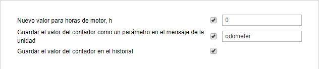

Contador de horas de motor
Esta tarea parece a la anterior, pero en lo que se refiere al contador de horas de motor. Con su ayuda se puede guardar el valor actual del contador de horas de motor, resetearlo o indicar cualquier otro valor, así como guardarlo como parámetro en un mensaje.
El visto Guardar el valor del contador como un parámetro en el mensaje de la unidad está previsto para guardar el valor corriente del contador de horas de motor en un mensaje. Esto permite crear más tarde a base de este parámetro un sensor de horas de motor. Mientras introducir el nombre del parámetro se recomienda utilizar guiones bajos en vez de espacios. Para cálculos más precisos se recomienda guardar los valores del contador durante el estacionamiento del vehículo, por ejemplo, una vez al día en el tiempo nocturno.
El visto Guardar el valor en el historial de la unidad responde de guardar el valor. En el campo Nuevo valor para horas de motor se introduce el nuevo valor (en horas) que se aplicará al contador después de ejecutarse la tarea.
Una tarea por contadores puede ejecutarse con éxito solo si en el momento de su ejecución el usuario, que es creador del recurso a que pertenece la tarea, tendrá acceso a la unidad Modificar contadores.
Mientras guardar los valores de contadores de kilometraje, horas de motor o tráfico GPRS en el historial de la unidad, se fijan en el sistema como eventos registrados. Esto permite introducirlos después en el informe de eventos o de cronología. El valor del contador como parámetro en un mensaje se guarda en la base de datos de la unidad en mensajes del tipo Mensajes con datos. El valor de horas de motor se muestra en segundos y él de kilometraje, según las propiedades de la unidad, — en metros o pies.

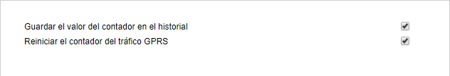

Contador del tráfico GPRS
Este tipo de tarea está previsto para:
- reiniciar automáticamente de una manera regular (por ejemplo una vez al mes) el contador del tráfico GPRS;
- guardar el volumen del tráfico GPRS usado en el historial de la unidad, lo que permite generar informes del tráfico utilizado.
Marque por un visto Guardar el valor del contador en el historial. Entonces, cada vez que se resetee el tráfico según la tarea, esto se guardará como un evento y podrá incluirse después en un informe de eventos o del tráfico GPRS. Si la opción no está activada, no se guardará como evento.
El visto Resetear el contador del tráfico GPRS está destinado para reiniciar el contador al ejecutarse la tarea.
Estos dos vistos pueden utilizarse por separado o juntos. Si ambos están activados, obtendremos una tarea por la que, según el horario establecido, se ejecutará el reinicio del contador y el valor reseteado se guardará en el historial.
