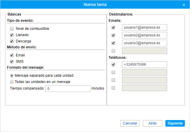

Ajuste los parámetros del informe:
  • Tipo de evento: nivel de combustible, llenado, descarga (se puede escoger los tres).
  • Método de envío: email y/o SMS. En la parte derecha del diálogo introduzca el correo(s) electrónico(s) y/o teléfono(s) en el formato internacional. Si todos los campos para introducir los correos electrónicos o números de teléfono están llenados, los campos adicionales aparecen automáticamente.
Si en las propiedades del usuario no está activado el visto de enviar SMS, el método de envío SMS está indisponible (no se muestra).
  • Formato del mensaje: mensaje separado para cada unidad o todas las unidades en un mensaje.
  • Tiempo compensado en minutos. Este parámetro permite analizar los mensajes de la caja negra. El inicio del intervalo para el análisis será el tiempo de la última ejecución de la tarea menos el tiempo compensado y su fin — el momento actual.
