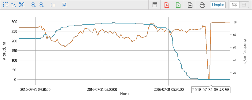

En la imagen de abajo se muestra una gráfica de velocidad combinada con la de altura. Para obtener tal gráfica hace falta indicar el tipo de gráfica Regular y seleccionar los datos Velocidad y Altitud.

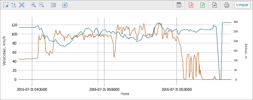

En la imagen de abajo la línea naranja muestra la gráfica de altitud sin procesar y la línea azul — la suavizada.

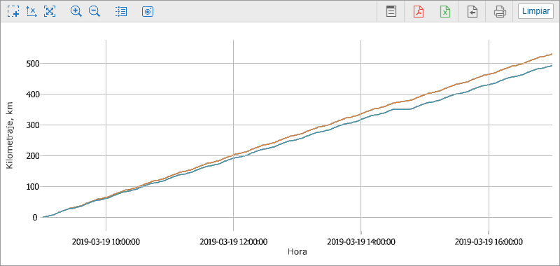

Hay cuatro gráficas de kilometraje: absoluto, en viajes, instantáneo e instantáneo suavizado. Las dos primeras muestran el cambio (el aumento) del kilometraje con el transcurso del tiempo. La gráfica Kilometraje absoluto se genera por todos los mensajes, es decir, incluye cualesquiera emisiones de datos o inexactitud del dispositivo. La gráfica Kilometraje en viajes representa datos considerando los ajustes de detección de viajes. En la gráfica de abajo se muestra el kilometraje absoluto (línea naranja) y él de viajes (línea azul) al mismo tiempo.

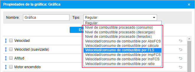

Gráficas especiales
Además de las gráficas regulares, hay también gráficas de los siguientes tipos:
  • Nivel de combustible procesado
  • Velocidad/consumo de combustible por…
Los parámetros de estas gráficas son fijos y no pueden ser cambiados. Solo se puede modificar sus nombres. Para estas gráficas también se puede elegir los sensores necesarios (indicar la máscara del sensor).

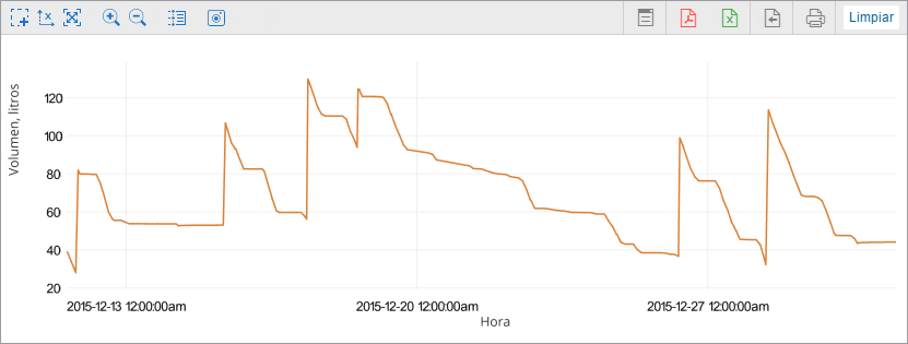

En la gráfica Nivel de combustible procesado se muestran los valores del nivel de combustible que se toman en cuenta mientras determinar el nivel, los llenados y las descargas de combustible en informes tabulares.
En esta gráfica se muestra la dependencia del nivel de combustible del kilometraje (kilometraje/litros). También puede mostrarse la dependencia del nivel de combustible de tiempo (tiempo/litros) si en las propiedades de la unidad está activada la opción Cálculo del consumo de combustible basado en el tiempo. En ambos casos la gráfica se procesa considerando la filtración que se ajusta en la pestaña Consumo de combustible (opción Filtrar los valores de sensores del nivel de combustible) o en las propiedades del sensor mismo.
Abajo están dos gráficas del nivel de combustible: procesado (cálculo de combustible basado en el tiempo activado, filtración activada, el nivel de filtración es 25) y regular.

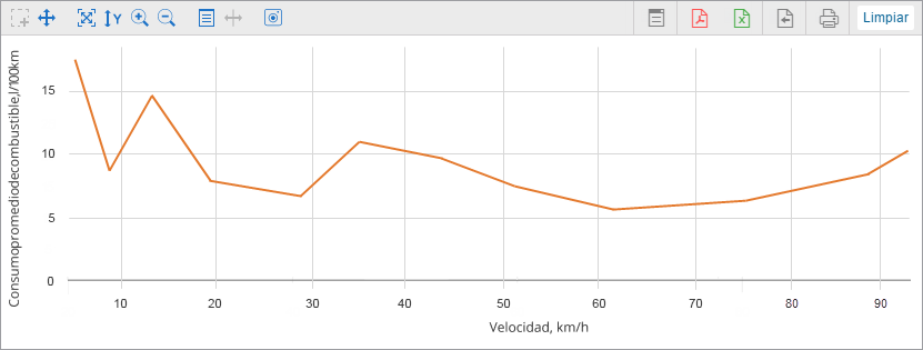

Velocidad/Consumo de combustible
Esta gráfica muestra la dependencia del consumo promedio de combustible de la velocidad de movimiento. Los datos para la gráfica se toman de los valores de los sensores del consumo (impulsivo, absoluto, instantáneo) o del nivel de combustible, ​​de la tarifa ajustada ​o del cálculo matemático. Los métodos de cálculo tienen que ser indicados en las propiedades de los sensores correspondientes. ​
