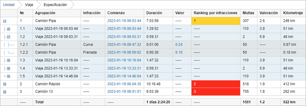

En caso de estar presente la columna Ranking por infracciones, las unidades o los conductores se arreglarán en la tabla de acuerdo con el ranking según las infracciones realizadas (del ranking menor al mayor). El ranking por infracciones se calcula por el sistema a base de los puntos por la conducción eficiente. Si los puntos coinciden, el sistema tomará en cuenta el kilometraje. Cuanto mayor sea el valor de kilometraje en caso de igual puntuación, tanto menor será el ranking por infracciones. En la tabla está prevista la posibilidad de seleccionar las filas del ranking de acuerdo con la valoración de la calidad de conducción. Para hacerlo, hace falta ajustar los colores para los intervalos de infracciones en los parámetros de la plantilla.
Es más fácil analizar el informe obtenido si en su plantilla ha sido aplicada la agrupación. La información presentada en el informe puede agruparse a base de varios criterios: según el tiempo (año, mes, semana, día, turno), según el tipo de infracción y según viajes. En adición a la agrupación, se puede aplicar la función de especificación, que permitirá revisar el último nivel de la agrupación (la fecha y la hora). Se puede poner una multa o valoración solo por una infracción en un intervalo temporal determinado (y no en el acto), por esto en el último nivel de agrupación en la columna Valoración se pone una raya y en la columna Multas se muestra el valor de la multa de la pestaña Conducción eficiente de las propiedades de la unidad.
En caso de usar agrupación o agregar la fila Total a la tabla, en las columnas Duración, Kilometraje y Conductor se muestran los datos de los viajes (no infracciones) del intervalo indicado.
Para que en la tabla se muestren no solo las infracciones, sino todos los viajes, active la opción Mostrar todos los viajes en el bloque Parámetros adicionales de la sección Filtración de intervalos en los ajustes de la tabla.

Si usted no ha activado promediación, en la tabla del informe en la columna Multas para cada infracción se muestran puntos de multa indicados al configurar el criterio. En la línea Total de esta columna (si hay), se muestra la suma de puntos para todas las infracciones en el intervalo del informe.
Si usted ha activado promediación (por tiempo o por kilometraje), en la tabla en la columna Multas para cada infracción se muestran también los puntos de multa establecidos por usted. En la línea Total de esta columna, se muestra la suma de puntos de todas las infracciones dividida en la cantidad de minutos (promediación por tiempo) o cantidad de kilómetros (promediación por kilometraje) en todos los viajes del intervalo del informe (incluyendo viajes sin infracciones).
Con agrupación
Si usted no ha activado promediación, en la tabla del informe en la columna Multas para el grupo de parámetros, se muestra la suma de puntos asignados a infracciones que son parte de este grupo. La línea Total (si hay) contiene la suma de puntos de todas las infracciones en el intervalo del informe.
Si usted ha activado promediación (por tiempo o por kilometraje), en la tabla del informe la promediación se aplica a cada grupo de parámetros. Además, si hay la línea Total la promediación se aplica al total de puntos de infracciones. El algoritmo de amediación se describe más arriba.
