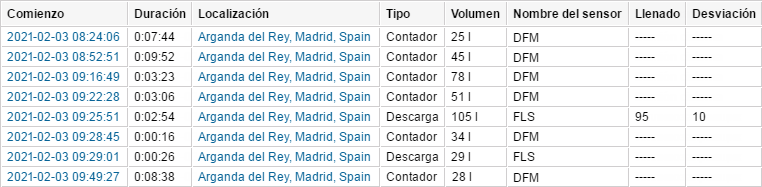

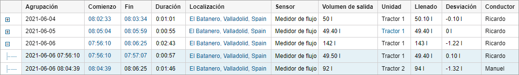

El informe tabular Movimiento de combustible puede incluir las columnas que se describen a continuación.
ColumnaDescripción
ComienzoEl tiempo de activación del sensor, la hora del llenado o de la descarga de combustible según el tipo (véase abajo).
FinEl tiempo de desactivación del sensor, la hora del llenado o de la descarga de combustible según el tipo.
DuraciónEl tiempo desde el comienzo hasta el fin (0 para llenados y descargas de combustible).
LocalizaciónLa posición de la unidad en el momento de enviar datos (se ata al campo Fin).
TipoLa especie de la actividad corriente determinada por el sistema (llenado, descarga, trabajo del sensor).
VolumenSegún el tipo — la cantidad calculada de acuerdo con el sensor contador o los datos de las columnas Llenado o Descargado tomados de las columnas col el mismo nombre de las tablas correspondientes.
Nombre del sensorEl nombre del sensor por el cual fue determinado el tipo.
Geocercas/UnidadesLa columna que contiene los nombres de geocercas y unidades con que se ha atravesado la unidad durante el intervalo de ejecución del informe. La geocercas y las unidades que hay que tomar en cuenta se indican en los parámetros de filtración. Si en un intervalo hay varias geocercas o unidades así, en el informe caerá el nombre de la geocerca con la menor superficie o la unidad con el menor radio de aproximación. Si los tamaños coinciden — se incluirán los nombres de todas.
LlenadoLa suma de llenados de combustible (si hay) de las unidades mostradas en la columna Geocercas/Unidades. Solo se toman en cuenta los llenados detectados automáticamente cuyas horas caen en el intervalo temporal entre los datos de las columnas Comienzo y Fin.
DesviaciónLa diferencia entre los valores de las columnas Volumen y Llenado.
ConductorEl nombre del conductor asignado a la unidad en el intervalo corriente.
