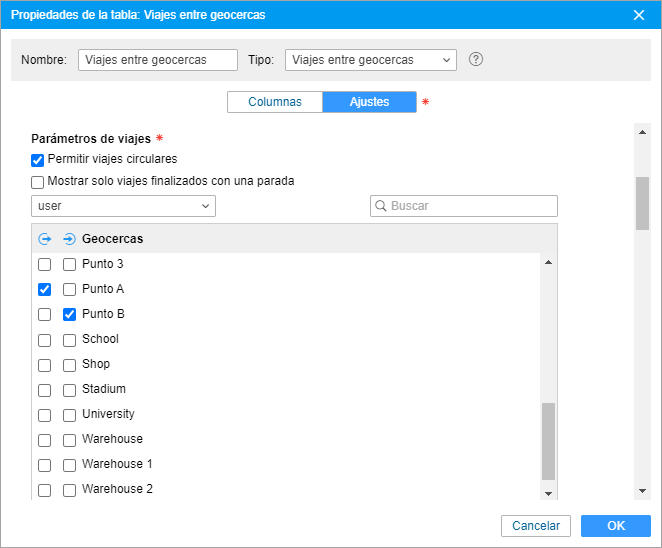

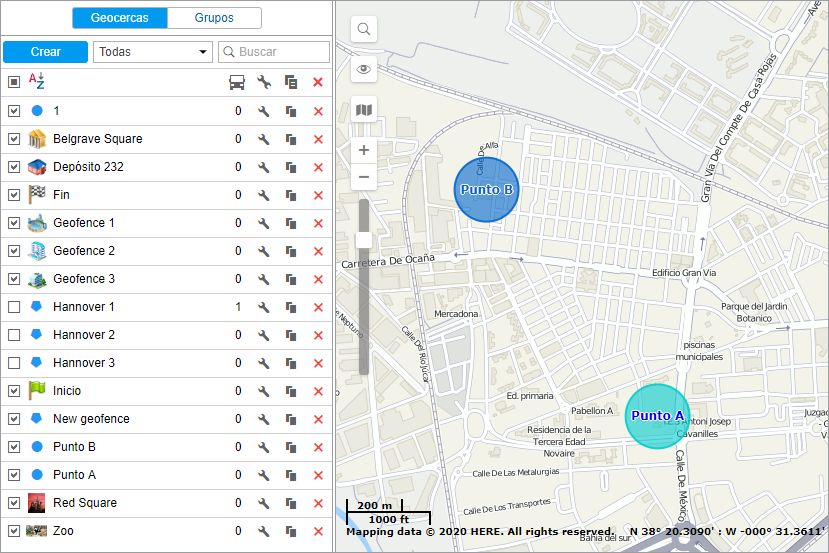

Para obtener el informe sobre viajes entre geocercas, hay que crear previamente las geocercas que determinen el inicio y el fin del viaje. Supongamos, que hay que trasladar una carga del punto A el punto B y para hacerlo se necesita más de un viaje. Cree dos geocercas llamadas Punto A y Punto B. Señale la primera como el punto inicial y la segunda como el punto final en las propiedades de la tabla.

Permitir viajes circulares
Active esta opción si el inicio y fin del viaje deben estar en el mismo punto. En este caso es necesario que una geocerca o unidad esté marcada con ambos vistos (el inicio y fin del viaje).
Mostrar solo viajes finalizados con una parada
Si está elegida esta opción, se considera el fin del viaje solo la visita de geocercas con una parada en el punto final. Una parada es el estado, en el cual la velocidad de la unidad es más baja que la velocidad mínima según el detector de viajes. Al salir la unidad del punto inicial, se fija el inicio del viaje entre geocercas. Si la unidad ha entrado en el último punto (una vez determinado el tiempo del inicio del viaje), pero no se ha parado, el viaje entre geocercas se continúa.
Redefinir los puntos inicial y final del viaje
Indique, que geocercas o unidades tienen que usarse para determinar los puntos del inicio y del fin del viaje mientras ejecutarse el informe. En el informe pueden usarse tanto las geocercas del recurso en que se crea la plantilla del informe, como las de otros recursos a que el usuario tiene el derecho de acceso Ver geocercas. La selección se realiza en la lista desplegable sobre la enumeración de geocercas. Se puede escoger también Todos — en la lista se mostrarán las geocercas de todos los recursos a que el usuario tiene el derecho de acceso necesario. Las geocercas están ordenadas alfabéticamente. Para la búsqueda rápida de geocercas se puede utilizar el filtro dinámico.
También se puede usar unidades en función de geocercas en movimiento. Para tales unidades adicionalmente se indica el radio de su zona. Las geocercas y las unidades están ordenadas alfabéticamente. Para la búsqueda rápida se puede utilizar el filtro dinámico. Además, el inicio del viaje puede estar en la zona de la unidad y el fin — en una geocerca.
Si la unidad entra simultáneamente en varias geocercas (zonas de unidades) marcadas como puntos iniciales o finales del viaje, en el informe aparece la geocerca (zona de unidad) de menor superficie.
