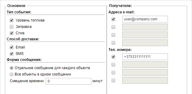

Установите дополнительные параметры отчета:
  • Тип события: заправка, слив, уровень топлива (можно выбрать все три).
  • Способ доставки: отправка по email и/или посредством SMS. В правой половине диалога введите адрес(а) электронной почты и/или телефон(ы) в международном формате. Если все слоты для введения номеров или адресов заполнены, то дополнительные появляются автоматически.
Для отправки SMS-сообщений в свойствах пользователя должна быть включена опция Может отправлять SMS.
  • Тип сообщения: по одному объекту в сообщении или все объекты в одном сообщении.
  • Смещение времени в минутах. Этот параметр позволяет проанализировать сообщения черного ящика. Тогда началом интервала для анализа будет время последнего выполнения задания минус смещение, а концом интервала — текущее время.
