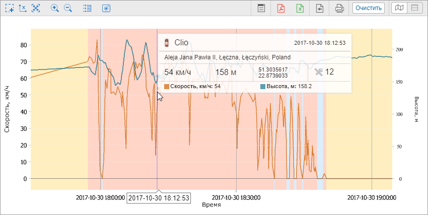

Графики в браузере можно масштабировать, перемещать, просматривать информацию об отдельных точках. При наведении курсора на точку на графике появляется всплывающая подсказка, где отображаются данные о параметрах графика, которые соответствуют выбранным для него кривым. Дополнительно подсказка может включать в себя следующую информацию: время последнего сообщения, положение объекта, присутствие в геозонах, скорость объекта, высота над уровнем моря, количество спутников, координаты точки, иконка объекта, значения датчиков, параметры (содержимое подсказки регулируется в настройках пользователя).
Линия графика может быть пунктирной на отрезках, где интервал между сообщениями больше значения, указанного в параметре Максимальный интервал между сообщениями.

Выделение области
После нажатия на кнопку появляется возможность масштабирования (увеличения) произвольной области графика. Для этого необходимо выделить нужную область, удерживая левую кнопку мыши. Процедуру можно повторить любое количество раз.
Блокировать/разблокировать ось Y
Переключение от работы с одной осью графика (X) к работе с различными осями (XY).
Автомасштабирование
Возврат к исходному масштабу графика.
Увеличить/уменьшить
Кнопки увеличения и уменьшения графика изменяют его масштаб вдвое относительно видимой зоны. При этом центр графика остается фиксированным.
Трассировка сообщения/точки
Переключение между этими режимами дает возможность по наведении курсора просматривать информацию по одному графику или по всем доступным.
В подсказке значения датчиков рассчитываются только по одному сообщению. Если для датчика или его валидатора используются данные из предыдущего сообщения, то в подсказке значение такого датчика будет показываться некорректно.

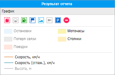

Легенда
В рабочей области показывается легенда графика. Легенда разделена на секции и содержит в себе информацию о выбранных графиках и их свойствах. Щелчком по имени элемента в легенде можно включить или отключить его отображение на графике (по умолчанию отображаются все).
