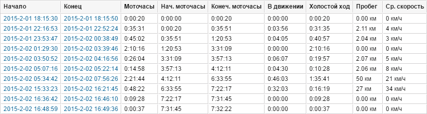

В таблице могут содержаться следующие столбцы.
| Столбец | Описание |
| Начало | Время начала работы моточасов. |
| Нач. положение | Местоположение объекта при включении двигателя или навесного оборудования. |
| Конец | Время окончания работы моточасов. |
| Кон. положение | Местоположение объекта при выключении двигателя или навесного оборудования. |
| Моточасы | Показания счетчика работы моточасов за интервал. Для точного расчета моточасов оборудование должно прислать любое валидное значение параметра датчика зажигания. В случае получения невалидного значения необходимо заменить датчик валидатором с корректным значением (например, 0). |
| Нач. моточасы | Показания датчика абсолютных моточасов на момент начала интервала. При отсутствии показаний датчика на отчетном интервале, значение моточасов отсчитывается от нуля. |
| Кон. моточасы | Показания датчика абсолютных моточасов на момент окончания интервала. |
| Общее время | Время, прошедшее от включения до выключения моточасов на интервале. При этом, если включена группировка по дням, то берется время от начала первого интервала работы моточасов до окончания последнего. |
| Время между | Время, которое прошло от окончания предыдущего интервала работы моточасов до начала текущего (определяется, начиная со второго интервала). |
| В движении | Интервал времени, в течение которого объект двигался, то есть его скорость была выше или равна значению из поля Минимальная скорость движения в детекторе поездок. |
| Холостой ход | Интервал времени, в течение которого объект стоял с включенным двигателем (простой). Холостой ход не может быть детектирован, если оборудование не присылает значений скорости. |
| Пробег | Расстояние, пройденное за время работы моточасов. |
| Пробег (скорректированный) | Пробег с учетом коэффициента, выставленного в свойствах объекта на вкладке Дополнительно. |
| Начальный пробег | Показания датчика пробега на момент начала отчетного интервала. |
| Конечный пробег | Показания датчика пробега на момент окончания отчетного интервала. |
| Ср. скорость | Средняя скорость за время работы моточасов. |
| Макс. скорость | Максимальная скорость за время работы моточасов. |
