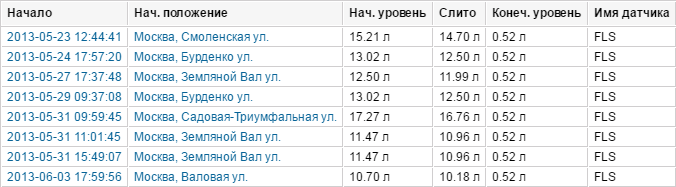

В этом отчете можно узнать, где и когда объект сливал топливо. Сливы топлива определяются во время стоянки/остановки. О том, как правильно настроить данный отчет, читайте в разделе Свойства объекта –> Расход топлива.
Ниже перечислены колонки, которые могут содержаться в отчете.
СтолбецОписание
Начало Дата и время начала слива.
Нач. положениеПоложение объекта на момент начала слива.
Время Момент наибольшего перепада уровня топлива.
Кон. положениеПоложение объекта во время слива (колонка Время).
Нач. уровеньУровень топлива , зафиксированный перед сливом.
Нач. скоростьСкорость движения на момент начала слива.
Слито Объем слитого топлива.
Кон. уровеньУровень топлива, зафиксированный после слива.
Кон. скоростьСкорость движения во время слива (колонка Время).
Имя датчикаДатчик, по которому был определен слив.
Водитель Имя водителя, если таковой был идентифицирован.
Прицеп Имя прицепа, если он был назначен.
Кол-воКоличество сливов в интервале (целесообразно при группировке строк по дням/неделям/месяцам или для отчетов по группам объектов).
СчетчикПоказания датчика счетчика.
Пробег Показания датчика пробега на момент слива. Если сохранение параметра пробега не производилось на отчетном интервале, то отсчет пробега происходит с нуля.
Ср. значение произв. датчикаСреднее значение произвольного датчика за время слива.
Мин. значение произв. датчикаМинимальное значение произвольного датчика за время слива.
Макс. значение произв. датчикаМаксимальное значение произвольного датчика за время слива.
Нач. значение произв. датчикаЗначение произвольного датчика перед сливом.
Кон. значение произв. датчикаЗначение произвольного датчика после слива.

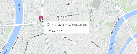

Можно настроить также отображение специальных маркеров на карте в местах сливов.
