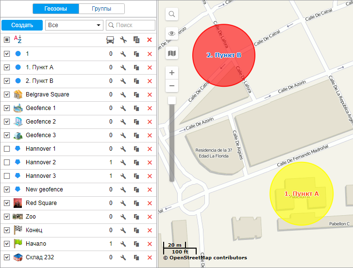

Подготовка геозон
Чтобы получить отчет по поездкам между геозонами, нужно предварительно создать геозоны, определяющие начало и конец поездки. Предположим, что нужно перевезти груз из пункта А в пункт В и на это понадобится не один рейс. В таком случае необходимо создать соответствующие геозоны, а затем в шаблоне отчета указать их в качестве отправного и конечного пунктов.

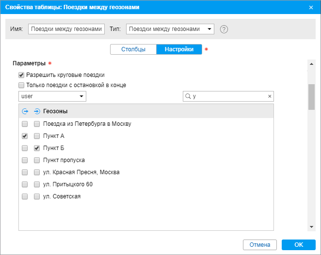

Параметры отчета
При создании шаблона отчета Поездки между геозонами, для него могут быть заданы дополнительные параметры.
Разрешить круговые поездки
Выберите эту опцию, если начало и конец поездки или нескольких поездок должны находиться в одной зоне. При этом необходимо, чтобы какая-либо геозона или объект были отмечены как отправной и конечный пункт.
Только поездки с остановкой в конце
Если выбрана эта опция, то концом поездки будет считаться только посещение геозон с остановкой в конечном пункте. Следует отметить, что за остановку принимается состояние в котором скорость объекта ниже минимальной скорости движения по детектору поездок. При выезде из отправного пункта фиксируется начало поездки. Если объект въехал в конечный пункт (после того как было зафиксировано начало поездки), но не сделал в нем остановку, поездка будет продолжаться.
Отправные и конечные пункты
Укажите, какие именно геозоны или объекты должны использоваться для определения отправного и конечного пунктов при формировании отчета. При этом в отчете могут быть использованы как геозоны ресурса, в котором создается шаблон отчета, так других ресурсов, на которые у пользователя есть право доступа Просмотр геозон. Выбор ресурса осуществляется в выпадающем списке над перечнем геозон. Можно также выбрать опцию Все — тогда в списке будут отображены геозоны из всех ресурсов, на которые у пользователя есть необходимое право доступа. Геозоны располагаются в списке в алфавитном порядке. Для быстрого поиска нужной можно воспользоваться динамическим фильтром.
Кроме того, можно использовать объекты в качестве подвижных геозон. Для них дополнительно указывается радиус зоны объекта. Как геозоны, так и объекты располагаются в алфавитном порядке. Для быстрого поиска нужного элемента можно воспользоваться фильтром. Кроме того, начало поездки может находиться в зоне объекта, а конец — в стационарной геозоне. Например, три машины работают в поле и собирают урожай, а одна отвозит урожай на склад.
Если объект одновременно попадает в несколько геозон (зон объектов), указанных в качестве начальных или конечных пунктов поездки, в отчет включается наименьшая по площади геозона (зона объекта).

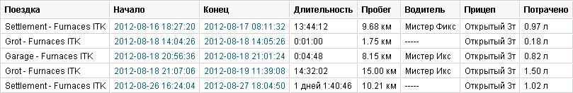

Отчет по поездкам между геозонами
Отчет по поездкам между геозонами может содержать следующую информацию.
| Столбец | Описание |
| Поездка | В этом столбце указываются начальная и конечная точка движения через дефис (имена геозон или объектов). |
| Поездка из | Альтернатива для предыдущего столбца. Здесь указывается только начальный пункт. |
| Поездка в | Имя конечного пункта. |
| Начало | Дата и время, когда объект покинул отправной пункт. |
| Конец | Дата и время, когда объект вошел в конечный пункт. |
| Пробег | Путь, пройденный объектом за одну поездку. |
| Пробег (скорректированный) | Пробег с учетом коэффициента, выставленного в свойствах объекта на вкладке Дополнительно. |
| Длительность поездки | Продолжительность поездки по времени. |
| Общее время | Время от начала первой поездки до окончания последней. |
| Длительность стоянок | Общая продолжительность стоянок в поездке. |
| Ср. скорость | Средняя скорость, с которой двигался объект во время совершения поездки. |
| Макс. скорость | Максимальная скорость, с которой двигался объект во время совершения поездки. |
| Водитель | Имя водителя, если таковой был идентифицирован. |
| Прицеп | Имя прицепа, если он был назначен. |
| Счетчик | Показания датчика счетчика. |
| Нач. счетчик | Показания счетчика на момент выхода из стартовой геозоны. |
| Кон. счетчик | Показания счетчика на момент входа в финишную геозону. |
| Ср. температура | Среднее значение температуры в поездке. |
| Мин. температура | Минимальное значение температуры в поездке. |
| Макс. температура | Максимальное значение температуры в поездке. |
| Нач. температура | Значение температуры в начале поездки. |
| Кон. температура | Значение температуры в конце поездки. |
| Кол-во | Количество поездок в интервале (целесообразно при группировке строк по годам/месяцам/неделям/дням/сменам или для отчетов по группам объектов). |
| Статус | Статус объекта, зарегистрированный во время поездки (если было несколько, то первый из них). |
| Вес груза | Среднее значение веса груза за время поездки между геозонами. |
| Потрачено | Объем израсходованного топлива суммарно по всем топливным датчикам. |
| Потрачено по ДИРТ/ДАРТ/ДМРТ/ДУТ/расчету | Объем израсходованного топлива, определенный по какому-либо топливному датчику (импульсного, абсолютного, мгновенного расхода топлива, датчику уровня топлива) либо по математическому расчету. |
| Ср. расход | Средний расход топлива, определенный по имеющимся топливным датчикам. |
| Ср. расход по... | Средний расход топлива согласно показаниям того или иного датчика или математическому расчету. |
| Нач. уровень | Начальный уровень топлива. |
| Кон. уровень | Конечный уровень топлива. |
| Макс. уровень топлива | Максимальный уровень топлива, зафиксированный во время поездки. |
| Мин. уровень топлива | Минимальный уровень топлива, зафиксированный во время поездки. |
| Штраф | Штрафные баллы по различным критериям качества вождения. |
| Оценка | Значение штрафа, пересчитанное на шестибалльную систему оценки. |
| Заметки | Пустая колонка, куда можно после печати или экспорта отчета вносить дополнительные комментарии. |
