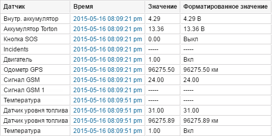

Трассировка датчика
Эта таблица показывает значение датчика в определенные точки времени. При экспорте в MS Excel это позволяет на основе полученных данных создавать пользовательские графики.
Отчет может быть построен как по всем сообщениям подряд, так и с учетом заданного интервала трассировки. Та или иная альтернатива определяется в шаблоне отчета в дополнительных параметрах. Если указывается интервал трассировки, тогда система будет искать и выводить значение датчика из сообщения, которое ближе всего к необходимой точке во времени.
Ниже перечислены возможные столбцы для этого отчета.
СтолбецОписание
Скорость Скорость движения объекта из сообщения, из которого взято значение.
КоординатыКоординаты объекта из сообщения.
ПоложениеМестоположение объекта в момент отправки сообщения со значением датчика.
ДатчикИмя датчика.
ВремяВремя сообщения, из которого взято значение.
Значение Цифровое значение.
Форматированное значениеЗначение с учетом заданных единиц измерения или значение текстового датчика.
Водитель Имя водителя, если таковой был идентифицирован.
ПрицепИмя прицепа, если он был назначен.
ЗаметкиПустая графа для пользовательских заметок.

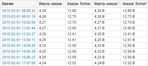

При активации соответствующего флага можно получить в таблице отдельную колонку для каждого датчика. Данная опция доступна только для единичных объектов и отсутствует в отчете по группе объектов. При ее активации столбцы Значение и/или Форматированное значение добавляются для каждого датчика индивидуально, что позволяет в итоге экспортировать показания датчиков в MS Excel и строить на их основе разнообразные графики.
При одновременной активации опций Отдельная колонка на каждый датчик и Пропускать невалидные значения в отчет будут выводиться строки, в которых присутствует значение хотя бы одного датчика. Те строки, в которых отсутствуют значения всех датчиков, в отчете отражены не будут. Название столбца, содержащего форматированное значение, отмечается спецсимволом (*). В столбцах с форматированным значением в скобках может указываться текст, который был задан для данного пользовательского интервала.

Невалидные значения
Если значения выходят за пределы допустимых границ, установленных в свойствах датчика, в ячейках значения датчика будет выводиться прочерк (-----). Чтобы исключить такие строки из таблицы, поставьте флаг Пропускать невалидные значения в шаблоне отчета.
Также как невалидные выводятся случаи отсутствия значения и случаи, когда датчик присылает текстовые значения (а не числовые).
Чтобы текстовые параметры распознавались как валидные и отображались в колонке Форматированное значение, при создании произвольного датчика активируйте опцию Текстовые параметры.
