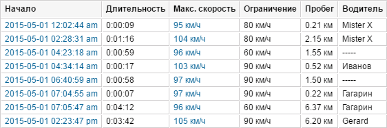

Превышение скорости
В данном отчете выводятся интервалы превышения скорости. Скоростной предел зависит от метода определения превышения, выбранного в свойствах объекта на вкладке Дополнительно. В отчет может быть включена следующая информация.
СтолбецОписание
Начало Дата и время, когда было зафиксировано превышение установленной скорости.
ПоложениеМестоположение устройства в момент превышения скорости.
ДлительностьВременной интервал, в течение которого объект двигался с превышением скорости. Если превышение определено по одному сообщению, то в строке пишется 00:00. Для того чтобы превышение скорости определялось в том числе по одному сообщению, в дополнительных настройках объекта в качестве минимального времени превышения необходимо указать 0.
Общее времяВремя от начала первого превышения до окончания последнего.
Макс. скоростьМаксимальная скорость, зафиксированная на всем интервале превышения скорости.
ОграничениеСкоростное ограничение на данном участке дороги либо в настройках объекта.
ПробегРасстояние, на которое объект переместился, на интервале превышения скорости.
Пробег (скорректированный)Пробег с учетом коэффициента, выставленного в свойствах объекта на вкладке Дополнительно.
Начальный пробегПоказания датчика пробега на момент начала превышения. Если сохранение параметра пробега не производилось на отчетном интервале, то отсчет пробега будет происходить с нуля.
Конечный пробегПоказания датчика пробега на момент окончания интервала превышения.
Ср. скоростьСредняя скорость на всем интервале превышения скорости.
ВодительИмя водителя, если таковой был идентифицирован.
Прицеп Имя прицепа, если он был назначен.
Кол-воКоличество превышений на интервале времени.
Заметки Пустая колонка, куда можно после печати или экспорта отчета вносить дополнительные комментарии.
К отчету по превышению скорости может быть применена фильтрация интервалов по длительности, пробегу, водителю и по геозонам/объектам.

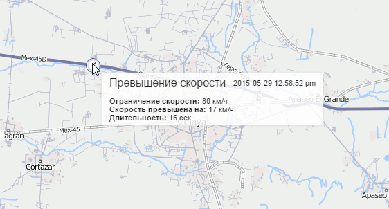

В дополнение к отчету места превышения скорости могут быть отмечены на карте специальными маркерами:
