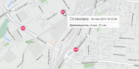

Остановкой считается одно и более сообщений подряд с нулевой или незначительной скоростью. Остановки могут фиксироваться на светофорах, перекрестках, в пробках и т.п.
Остановки следует отличать от стоянок. Параметры определения поездок, стоянок, остановок задаются в детекторе поездок. Если приходит несколько сообщений с незначительной скоростью подряд, то они объединяются в одну остановку. Если суммарное время таких остановок достигает Минимального времени стоянки, то они фиксируются как стоянка и не попадают в отчет об остановках.

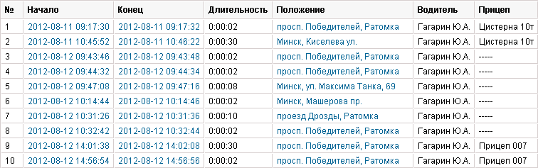

В отчет по остановкам выводится следующая информация.
СтолбецОписание
Начало Время начала остановки, то есть первое сообщение с нулевой скоростью.
Конец Время конца остановки, то есть время последнего сообщения с нулевой скоростью.
Длительность Промежуток времени остановки.
Общее времяВремя от начала первой остановки до окончания последней.
Время междуВремя, которое прошло от окончания предыдущей остановки до начала текущей (определяется, начиная со второй остановки).
Положение Местоположение объекта в момент остановки. При отсутствии адресной информации в этой графе ставятся прочерки.
КоординатыКоординаты объекта в момент остановки (в десятичных градусах).
Водитель Имя водителя, если таковой был идентифицирован.
Прицеп Имя прицепа, если он был назначен.
Счетчик Показания датчика счетчика.
Кол-воКоличество остановок (целесообразно при группировке строк по годам/месяцам/неделям/дням/сменам или для отчетов по группам объектов).
Ср. весСреднее значение веса за время остановки.
Мин. весМинимальное значение веса за время остановки.
Макс. весМаксимальное значение веса за время остановки.
Нач. весЗначение веса в начале остановки.
Кон. весЗначение веса по окончанию остановки.

Данный тип отчета удобно использовать в сочетании с маркерами остановок на карте.
