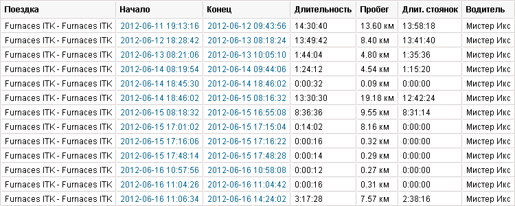

Незавершенными считаются такие поездки, когда объект покидает отправной пункт, а затем, не побывав ни в одном из конечных пунктов, снова оказывается в пункте, отмеченном как начало. Это может быть та же самая зона, откуда объект отправился (если круговые рейсы не разрешены), либо какая-то другая геозона с отметкой отправного пункта.
Структура отчета по незавершенным поездкам такая же, как и по поездкам между геозонами.
В таблице доступны столбцы, перечисленные ниже.
