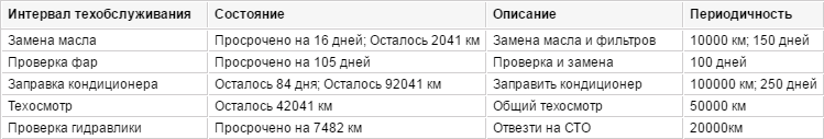

Таблица по плановому техобслуживанию содержит перечень необходимых сервисных работ, а также состояние их выполнения. В таблицу могут быть включены столбцы, указанные ниже.
| Столбец | Описание |
| Интервал техобслуживания | Наименование запланированных сервисных работ, указанных на вкладке Техобслуживание свойств объекта в поле Имя сервиса. Эти работы должны повторяться через определенный интервал, который также указан на вкладке Техобслуживание. |
| Состояние | Общее состояние выполнения сервисных работ, другими словами, это оставшийся или просроченный интервал по пробегу, моточасам, дням. |
| Состояние по пробегу | Оставшийся или просроченный интервал по пробегу. |
| Состояние по моточасам | Оставшийся или просроченный интервал по моточасам. |
| Состояние по дням | Оставшийся или просроченный интервал по дням. |
| Описание | Информация берется с одноименного поля на вкладке Техобслуживание. |
| Периодичность | Интервал (пробег, моточасы, дни), через который необходимо пройти плановое техобслуживание. |
| Заметки | Пустая колонка, куда после печати или экспорта отчета можно вносить дополнительные комментарии. |
