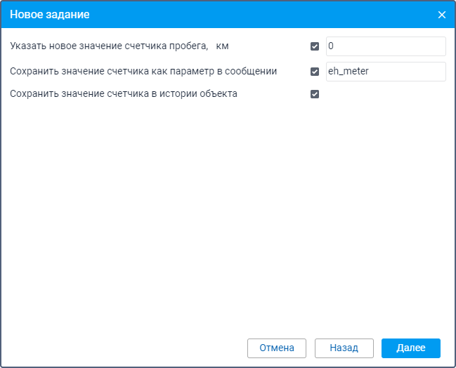

Сохранить и/или изменить значение счетчика пробега
В настройках задания этого типа можно выбрать одно или несколько действий, связанных с изменением и сохранением значений счетчика пробега.
Доступны следующие опции:
| Опция | Описание |
| Указать новое значение счетчика пробега | Позволяет сбросить до ноля или указать любое значение для счетчика пробега. Для этого включите опцию и введите новое значение в км, которое должно примениться после срабатывания задания. |
| Сохранить значение счетчика как параметр в сообщении | Позволяет сохранить значение счетчика пробега как параметр в сообщении. Далее на основании этого параметра вы можете создать датчик пробега и с его помощью вывести значения счетчика в отчеты (столбцы Начальный пробег и Конечный пробег). Также сохраненные значения можно увидеть, запросив сообщения с данными для объекта. Значение пробега показывается в метрах или футах в зависимости от системы мер объекта. Чтобы использовать опцию, включите ее и введите имя параметра в поле. Используйте латинские буквы, специальные символы не допускаются. Если имя параметра состоит из нескольких слов, вместо пробела необходимо использовать нижнее подчеркивание (например, can_distance). Рекомендуется сохранять значения счетчика во время стоянки транспортного средства, например, раз в сутки в ночное время. |
| Сохранить значение счетчика в истории объекта | Если опция включена, то значение счетчика пробега сохраняется в истории объекта. В результате в системе регистрируется событие, которое показывается в отчетах в таблицах События или Хронология. |

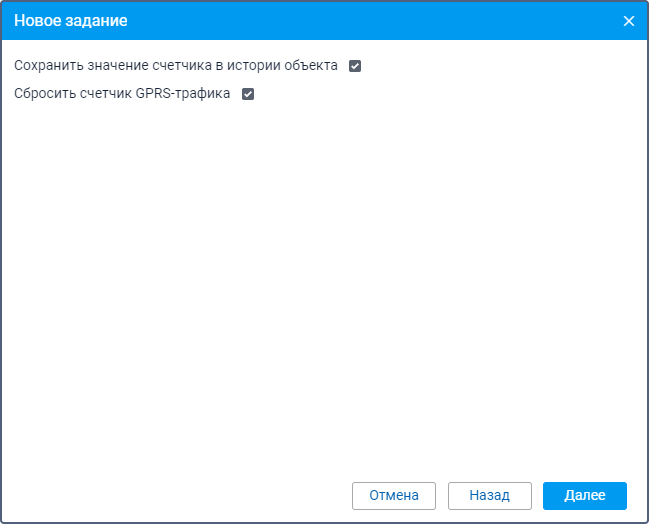

Сохранить и/или сбросить значение счетчика GPRS-трафика
Задания этого типа, как правило, используются для того, чтобы:
- регулярно автоматически обнулять счетчик израсходованного трафика (например, раз в месяц);
- сохранять значения израсходованного трафика в истории объекта и получать отчеты на их основе.
В настройках задания вы можете выбрать следующие опции:
| Опция | Описание |
| Сохранить значение счетчика в истории объекта | Позволяет сохранить значение счетчика в истории объекта. В результате регистрируется событие, которое показывается в отчетах в таблицах События и Хронология. Если опция включена одновременно с опцией Сбросить значение счетчика GPRS-трафика, то сброс счетчика сохраняется как событие и дополнительно показывается в отчетах в таблице GPRS-трафик. |
| Сбросить значение счетчика GPRS-трафика | Опция позволяет сбросить значение счетчика до нуля. |
