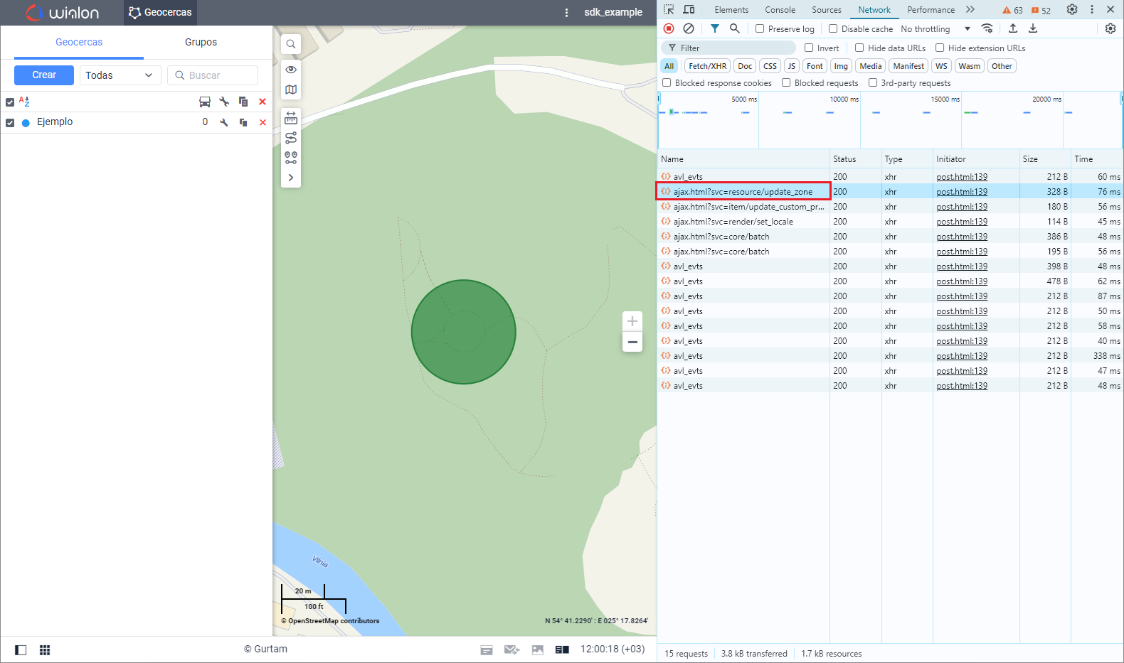

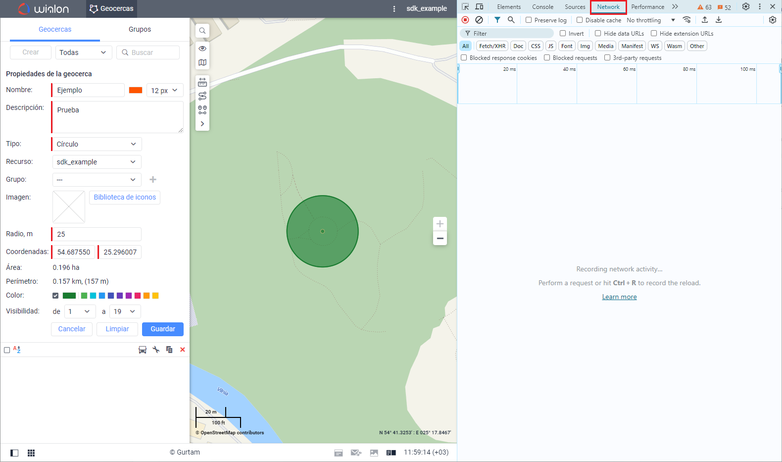

Como ejemplo, crearemos una geocerca circular. Abriremos la pestaña Red y luego llenaremos los campos Nombre, Descripción, Tipo, Radio y Coordenadas.
Después de hacer clic en el botón Guardar, la geocerca se creará y la solicitud correspondiente se mostrará inmediatamente en el panel derecho. Para obtener información sobre la solicitud, haga clic en ella.
En este panel hay tres pestañas convenientes:

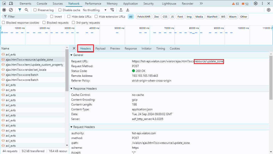

  • Encabezados: permite ver la URL completa de la solicitud, el método de envío utilizado (POST o GET), el estado de ejecución de la solicitud y otra información útil. Entre otras cosas, aquí se puede encontrar el nombre de la solicitud API. En este caso, es resource/update_zone.

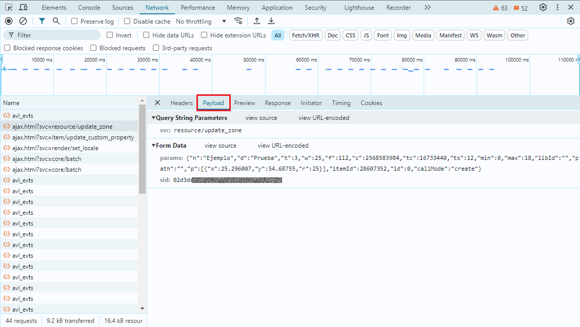

  • Carga útil: muestra los parámetros de la solicitud, sobre cada uno de los cuales se puede leer en la documentación. Por ejemplo, los parámetros que se sugirieron al crear la geocerca: n — nombre, d — descripción, t — tipo (círculo), w — radio del círculo, x e y — coordenadas del centro.

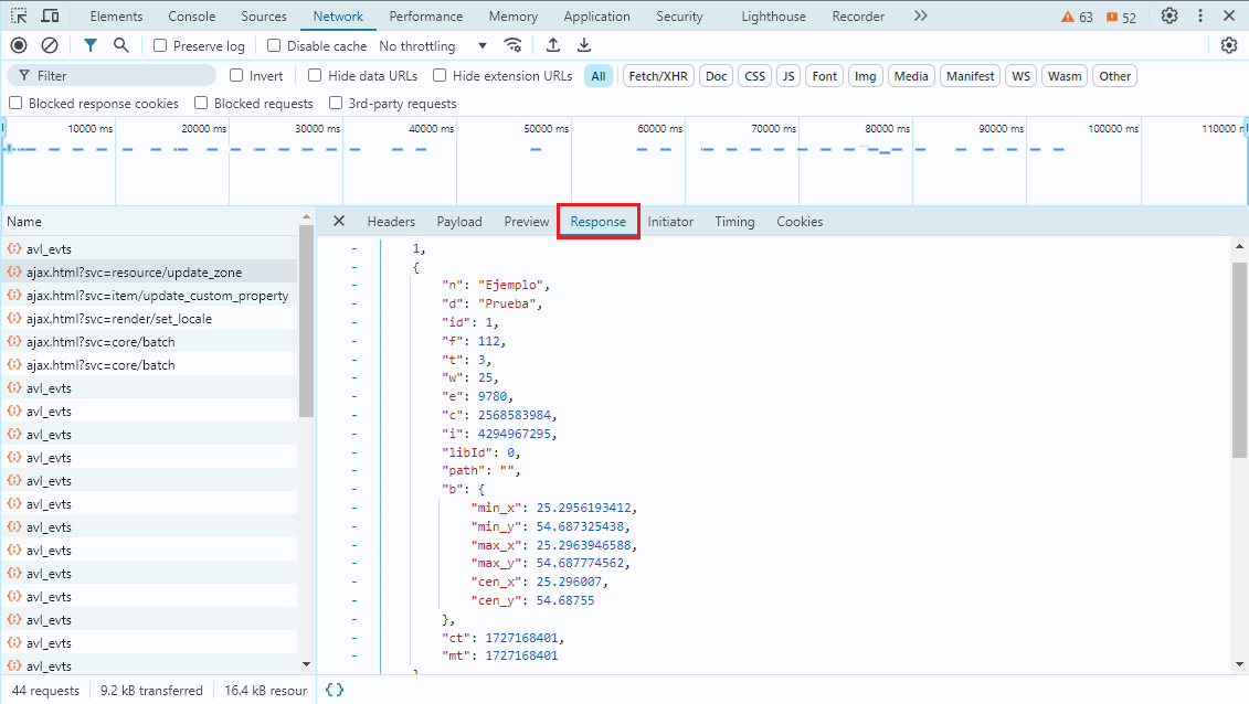

  • Respuesta: muestra la respuesta del servidor API en formato JSON (en caso de error, su código).
No toda la funcionalidad de la interfaz de seguimiento se basa en el Wialon API (un ejemplo de excepción es la herramienta Distancia).

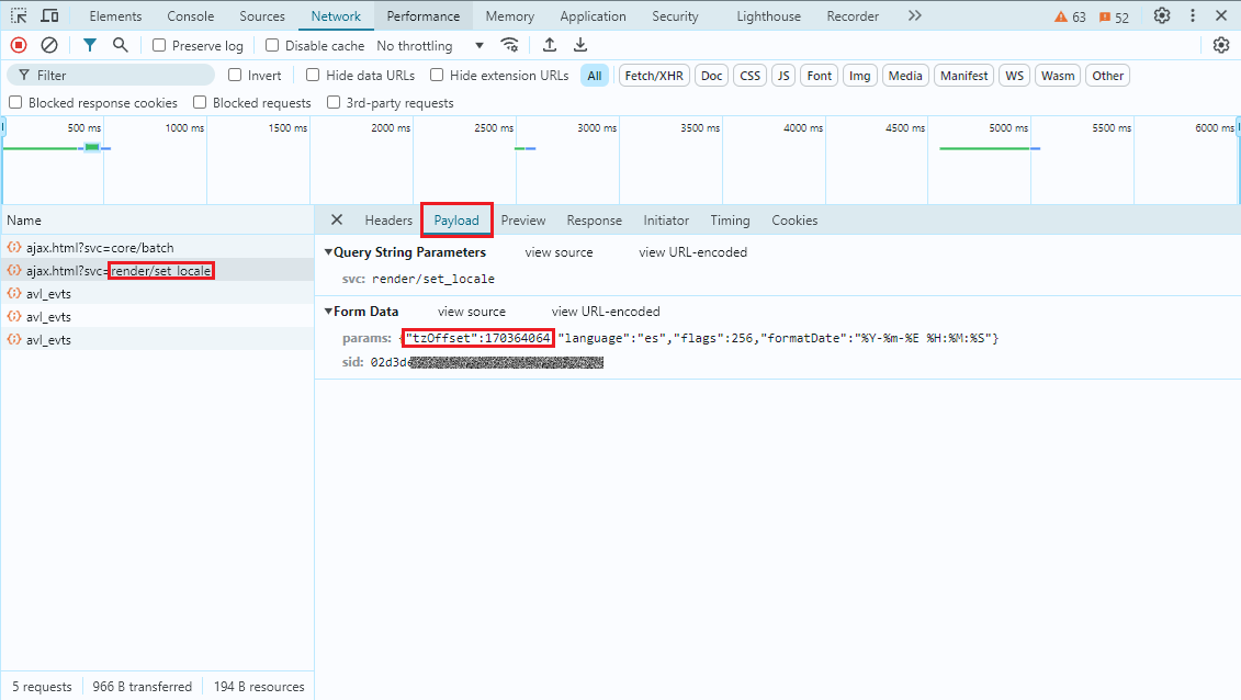

Al enviar la solicitud render/set_locale, es necesario utilizar el parámetro tzOffset. El método estándar para calcular su valor se describe en la documentación.
**Ejemplo**
Como ejemplo, calcularemos el valor del parámetro tzOffset para un cliente de Australia (Sídney).
Los valores necesarios de configuración de tiempo (horario de verano y zona horaria) se pueden encontrar en la documentación. En este caso, el valor de la zona horaria es 36000 (en formato DEC), y el horario de verano es 0x0A270000 (en formato HEX).
Luego, es necesario realizar dos acciones:
  1. Aplicar una operación bitwise AND a la zona horaria con la máscara f000ffff (HEX).
    Como la operación utilizada se realiza para cada par de bits, primero es necesario convertir los valores al sistema binario:
    Zona horaria 00000000000000001000110010100000 (BIN) 36000 (DEC)
    Máscara 11110000000000001111111111111111 (BIN) f000ffff (HEX)
    Resultado de la operación 00000000000000001000110010100000 (BIN) 36000 (DEC)
    En este caso, la operación no cambió el valor de la zona horaria.
  2. Aplicar una operación bitwise OR al resultado del paso anterior con la máscara del horario de verano.
    Resultado anterior 00000000000000001000110010100000 (BIN) 36000 (DEC)
    Máscara 00001010001001110000000000000000 (BIN) 0x0A270000 (HEX)
    Resultado de la operación 00001010001001111000110010100000 (BIN) 170364064 (DEC)
También se puede obtener el valor necesario del parámetro tzOffset mediante la visualización de solicitudes de red al cambiar la zona horaria del usuario en la interfaz web.

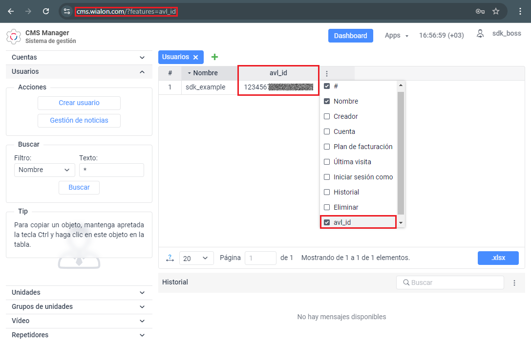

  3. En la columna avl_id en el sistema de gestión CMS Manager.
    Para que se muestre la columna avl_id, es necesario iniciar sesión en el CMS, añadiendo al final del enlace ?features=avl_id. Un ejemplo de dicho enlace se muestra en la imagen a continuación.
