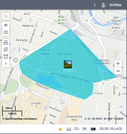

Polígono
Para trazar una geocerca en forma de polígono en el mapa, realice los siguientes pasos:
  1. Haga doble clic en el mapa para poner el primer punto.
  2. Ponga el segundo y el tercer punto de la misma manera. A continuación, el tercer punto se une con el primer y se forma un triángulo.
  3. Ponga los siguientes puntos dentro o fuera del triángulo para dar la forma necesaria a la geocerca.
