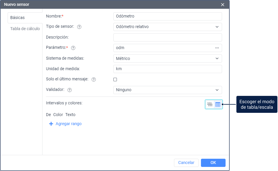

Propiedades básicas
Al crear, modificar o copiar un sensor, se abre la ventana de propiedades del mismo que se compone de dos pestañas: Básicas y Tabla de cálculo.
En la pestaña Básicas puede indicar el nombre y parámetro del sensor, configurar colores para intervalos de valores del sensor, etc. Los campos disponibles en la pestaña se describen más detalladamente a continuación. Los campos marcados con un asterisco (*) son obligatorios.
| Campo | Descripción |
| Nombre* | Es el nombre del sensor en el sistema. |
| Tipo de sensor | Es el tipo de sensor que se puede escoger en la lista de los tipos disponibles. Debe corresponder a las características del equipo instalado en la unidad, de lo contrario los cálculos pueden ser incorrectos. |
| Descripción | Es la información adicional sobre el sensor. Se muestra en la tabla de sensores en la pestaña Sensores de propiedades de la unidad. |
| Parámetro* | Es el parámetro cuyos valores envía el dispositivo y que debe ser empleado para el sensor que se crea. Se puede escoger el parámetro en la lista desplegable o introducirlo manualmente. Además, puede ser introducido como una expresión, incluso utilizando varios parámetros en el campo. |
| Sistema de medidas | Seleccione el sistema de medidas que corresponda a las unidades en las que el sensor recibe valores de parámetros del rastreador (por ejemplo, kilómetros o millas para kilometraje, litros o galones para combustible, °C o °F para temperatura). El sistema utiliza este ajuste para interpretar correctamente los valores entrantes. Este campo se muestra solo para sensores de kilometraje, combustible, peso y temperatura. Este ajuste no afecta cómo se muestran los valores de sensores en la lista de trabajo, descripciones emergentes o informes. En la lista de trabajo y descripciones emergentes, los valores se convierten según el sistema de medidas del usuario. En informes, los valores se convierten según el sistema de medidas seleccionado en los ajustes de la plantilla de informe. |
| Unidad de medida | Este campo solo se tiene en cuenta para aquellos tipos de sensores para los que puede editar las unidades de medida: sensores digitales, sensor de eficiencia del motor, sensor contador, sensor personalizado. Por ejemplo, para los sensores digitales, en lugar de Encendido/Apagado, puede especificar Activado/Desactivado, Cargado/Vacío, Abierto/Cerrado, etc. Los valores de los sensores de los tipos enumerados se muestran en las unidades de medida especificadas en este campo. Los valores de los sensores, cuyas unidades de medida no se pueden editar, se muestran en la lista de trabajo, en las descripciones emergentes de unidades y recorridos en el sistema de medidas seleccionado en los parámetros de usuario. En los informes, sus valores se muestran en el sistema de medidas seleccionado en los ajustes del informe. |
| Solo el último mensaje | Una vez activada esta opción, el valor del sensor en la descripción emergente de unidad e información ampliada se calcula solo según el último mensaje. Si no hay datos necesarios en el último mensaje, se muestra un guión en vez del valor. Esta opción no se aplica a las descripciones emergentes de puntos de recorridos. Si la opción está desactivada, el valor del sensor se calcula según el último valor de parámetro recibido, independientemente de su antigüedad. En este caso, el cálculo puede tardar hasta un minuto. Esta opción no influye en la visualización de valores de sensores en la aplicación Wialon para Android/iOS, ya que en la misma se utilizan los datos procesados en tiempo real. |
| Validador | Es el sensor que se emplea para transformar valores del sensor principal. Una vez escogido el sensor en la lista, tiene que escoger en el campo Tipo de validación una operación que debe aplicarse a los valores del sensor principal y del sensor validador. |

Intervalos y colores
En esta sección puede crear intervalos para valores de sensores e indicar un color y descripción para cada intervalo. Los intervalos deben especificarse para los valores de sensores obtenidos después de aplicar todas las transformaciones: expresiones en el parámetro, tabla de cálculo y validación.
Si el sensor envía valores menores de los que están indicados en el primer intervalo, estos valores se consideran parte del primer intervalo y reciben el color del mismo.
Por defecto, los sensores tienen configurado un intervalo infinito (de -∞ a +∞) del color negro.
Creación de intervalos
Los intervalos se muestran en dos modos:
- modo de escala
- modo de tabla
Para crear intervalos en el modo de escala, siga los siguientes pasos:
- Haga clic en la escala o en el icono
- En la línea Intervalo, indique el inicio y el fin del intervalo. Si el primer campo no está rellenado, su valor se considera -∞; si el segundo campo, se considera+∞.
- En el campo Texto, escriba una descripción para el intervalo.
- Indique un color en la paleta o mediante el formato HEX.
- Apriete ОК.
- Repita pasos de 1 a 5 tantas veces cuantos intervalos necesite.
Para modificar el intervalo, haga clic en el mismo e indique nuevos valores. Para eliminar todos los intervalos, haga clic en el icono
Si en el modo de escala ha creado más de 10 intervalos, el modo cambia automáticamente por el de tabla.
Para crear intervalos en el modo de tabla, siga los siguientes pasos:
- Haga clic en el botón Agregar rango.
- En el campo De, escriba el valor inicial del primer intervalo, indique un color y descripción para el mismo. Si no escribe nada en el campo De, se considera que el valor es -∞.
- Repita los pasos de 1 a 2 tantas veces cuantos intervalos necesite.
Para eliminar un intervalo, haga clic en el icono
