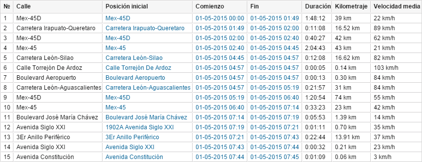

Calles visitadas
Este informe muestra, qué calles han sido visitadas en el período de tiempo indicado. En calidad de calles también se determinan vías, carreteras y otros lugares con información de dirección disponible.
La tabla puede incluir las columnas que se describen a continuación.
Columna Descripción
Calle El nombre de la calle/localidad, que ha visitado la unidad.
Ubicación inicial La dirección, donde se ha fijado el primer mensaje recibido de esta calle. Puede coincidir con la columna anterior o contener información más detallada, por ejemplo, además del nombre de la calle, puede indicarse también el número de la casa.
Comienzo El tiempo del inicio del movimiento por la calle.
Fin El tiempo del fin del movimiento por la calle.
Conductor El nombre del conductor asignado a la unidad al visitar la calle.
Duración La duración total de estar en la calle.
Kilometraje La distancia pasada por la calle.
Kilometraje (ajustado) El kilometraje con el coeficiente ajustado en la pestaña Avanzadas de las propiedades de la unidad (véase más sobre el kilometraje en informes).
Velocidad media La velocidad media del movimiento por la calle. Vea cómo se calcula la velocidad media en la página Datos en informes.
Velocidad máxima La velocidad máxima del movimiento de la unidad por la calle (véase más sobre la velocidad en informes).
Contador de calles La cantidad de calles visitadas en el intervalo temporal indicado (es oportuno si está activada la agrupación por días/semanas/meses/años/turnos).
Notas Columna vacía, donde se puede introducir comentarios adicionales una vez imprimido o exportado el informe.
Por un clic en una fila azul de la tabla se puede mover al lugar, donde la unidad ha llegado a la calle o la ha dejado, o donde se ha alcanzado la velocidad máxima.
A veces las celdas de la tabla pueden no tener otra información que el nombre de la calle. Esto quiere decir, que en esta calle solo se ha recibido un mensaje.
A este informe se puede aplicar la filtración de intervalos por duración, kilometraje, horas de motor, velocidad, viajes, estacionamientos, paradas, sensor, conductores, llenados de combustible, descargas de combustible y recargas de batería. Por ejemplo, se puede mostrar solo las calles, donde estaba activado un sensor determinado.
