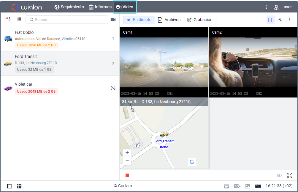

En esta pestaña se puede recibir en tiempo real las transmisiones en directo de las cámaras de unidades, ver los archivos de vídeo guardados, solicitar grabaciones de vídeo del período pasado y gestionarlas.
Para gestionar vídeos, escoja la pestaña necesaria.
Pestaña Función
Transmisión en directo Ver transmisiones en directo de las cámaras de unidades y seguir el movimiento de unidades en el mapa.
Archivos Ver y eliminar archivos guardados.
Grabación Solicitar grabaciones del período pasado y guardar partes necesarias como archivos.
