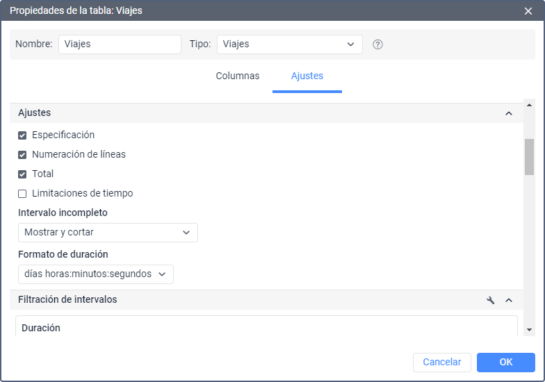

Ajustes
En esta sección están disponibles los siguientes ajustes:
- especificación;
- numeración de filas;
- fila «Total»;
- limitaciones de tiempo;
- intervalo incompleto;
- parámetros adicionales;
- formato de duración;
- datos de grupo de unidades.
Estos ajustes son universales para todos los tipos de tablas. Sin embargo, para algunos pueden aplicarse también parámetros individuales. Esto está descrito para cada tabla por separado.
Algunas tablas tienen campos obligatorios a llenar. Por ejemplo, en la tabla Cronología hay que marcar eventos. La pestaña Ajustes de tales tablas y los campos o bloque obligatorios en las mismas se marcan por el asterisco rojo.

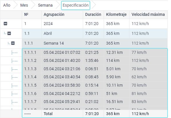

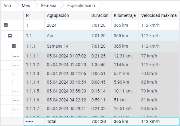

Especificación
La especificación puede ampliar los informes con agrupación. Ella, de hecho, permite pasar al último nivel de jerarquización (fecha y tiempo). Para revisar este nivel en el informe, hay que desplegar todos los anteriores o hacer clic en la pestaña Especificación sobre el informe.
Vamos a agregar especificación al informe (marcamos esta opción en los ajustes de la tabla) ofrecido a continuación en función del ejemplo del uso de agrupación y clasificación. Ya que en el informe ya hay agrupación por años, meses y fechas, la especificación permite ampliar el nivel de anidación precisamente hasta el tiempo del evento (horas, minutos, segundos).
Dado que la clasificación se aplica al nivel de anidación incluido, y la especificación es el último nivel de anidación, para esta última también se puede ajustar clasificación.
La especificación solo puede aplicarse a las tablas agrupadas. En otros casos no tiene sentido. Una exclusión son los informes por grupos de unidades, conductores, remolques y pasajeros, porque en ellos está prevista la agrupación por unidades por defecto.

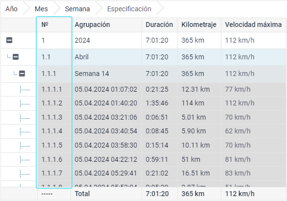

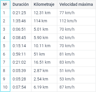

Numeración de filas
La numeración es una columna adicional (siempre la primera) y puede agregarse a las tablas de cualquier tipo.
Si en la tabla se utiliza agrupación, la numeración se hace de varios niveles. El nivel principal es la numeración de las filas básicas por medio de números enteros. El nivel incluido es la numeración de las filas ocultadas según el esquema número de columna principal — punto — número de fila incluida.
Total
Esta opción permite agregar a la tabla la última fila con los datos de resumen: la duración total de un estado, cantidad total de eventos detectados, valor máximo, mínimo o medio aritmético, etc.
En los informes en línea, la fila Total está en la parte inferior de la ventana independientemente de la posición del deslizante.
El valor en la fila Total se calcula para todas las columnas, incluidas las personalizadas, de la misma manera que los valores de la propia columna. En las tablas donde se puede seleccionar un valor de agrupación, el cálculo depende del valor seleccionado para cada columna.

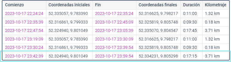

| Mostrar y cortar | El intervalo se muestra en el informe y en la columna Fin tiene el tiempo del último mensaje recibido en el período contable. |

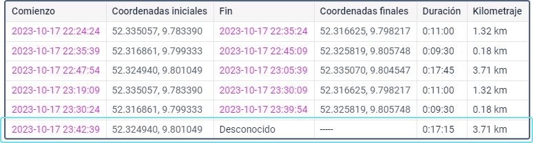

| Mostrar y marcar como incompleto | El intervalo se muestra en el informe y tiene la nota Desconocido en la columna Fin. |

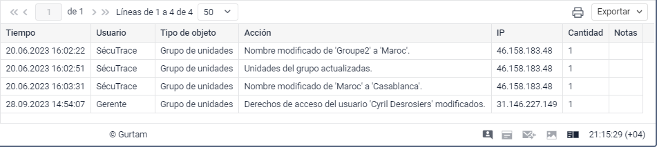

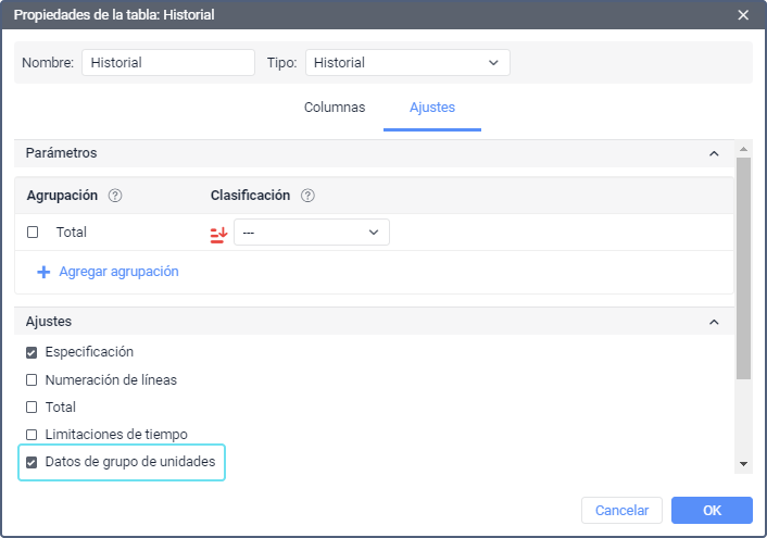

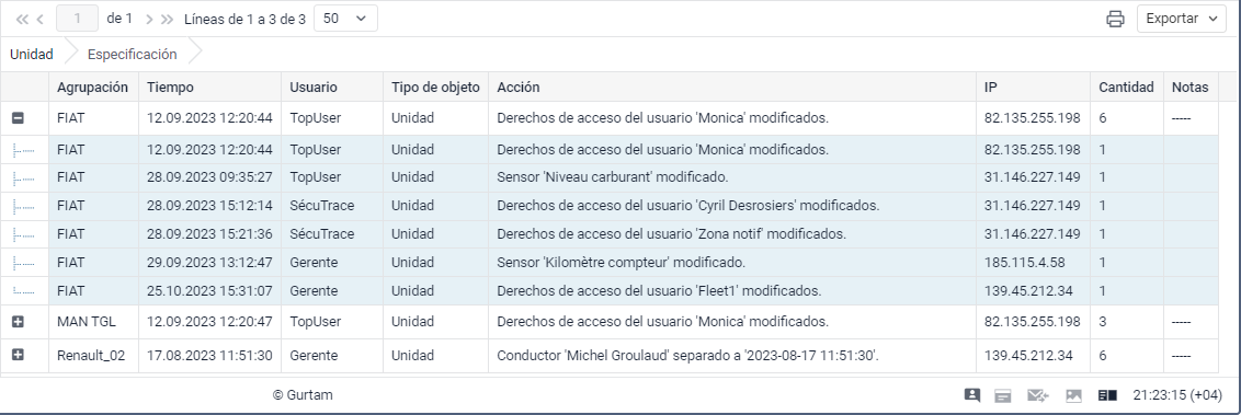

En los ajustes de las tablas Historial y Campos personalizados para un grupo de unidades, existe la opción Datos de grupo de unidades.
Cuando está desactivada, el informe muestra datos correspondientes a unidades individuales que forman parte del grupo. Para ejecutar este informe, es obligatorio activar la opción Especificación.
Si la opción Datos de grupo de unidades está activada, en el informe se incluyen datos correspondientes al grupo como un objeto del sistema. Los datos se muestran solo para un grupo de unidades, incluso si varios grupos estén seleccionados en la línea Objeto (se considera solo el primero en la lista).
