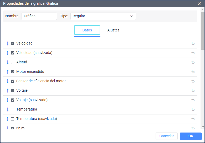

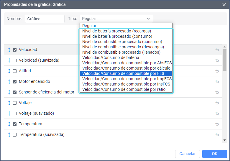

Gráficas del tipo «Regular»
Este tipo de gráficas siempre presentan el tiempo en el eje X, mientras que los datos del eje Y se eligen de la lista en la pestaña Datos:
  • Velocidad (km/h o mph);
  • Altitud (metros o pies);
  • Motor encendido (activado/desactivado);
  • Sensor de eficiencia del motor;
  • Voltaje (voltios);
  • Temperatura (grados Celsius);
  • r.p.m. (revoluciones por minuto);
  • Peso de carga;
  • Sensores contadores;
  • Sensores personalizados;
  • Sensores digitales personalizados (activado/desactivado);
  • Kilometraje absoluto;
  • Kilometraje en viajes;
  • Kilometraje instantáneo;
  • Nivel de combustible (litros o galones);
  • Nivel de combustible procesado (litros o galones);
  • Consumo por ImpFCS (litros o galones por hora);
  • Consumo por AbsFCS;
  • Consumo por InsFCS;
  • Consumo por FLS;
  • Consumo por cálculo;
  • Consumo por tarifa;
  • Nivel de batería;
  • Nivel de batería procesado;
  • Consumo de batería.
Se pueden elegir hasta 6 variables para una gráfica. Una misma variable puede tener varias líneas asociadas, como por ejemplo, Velocidad y Velocidad (suavizada). Esto significa que la cantidad de líneas seleccionadas puede ser superior a 6.

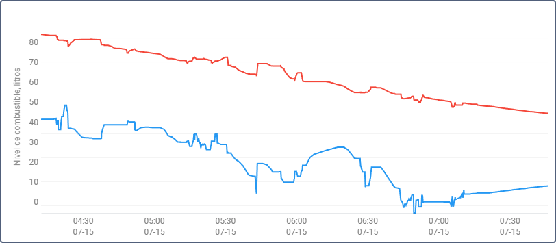

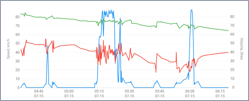

En la imagen siguiente se presenta una gráfica de velocidad que combina la velocidad con el nivel de combustible. Para obtener esta gráfica, es necesario seleccionar el tipo Regular y seleccionar los datos Velocidad, Velocidad (suavizada) y Nivel de combustible.
A cada curva de una gráfica se le asigna un color específico. En la parte izquierda de la pantalla, en la sección Resultado del informe, se puede especificar qué color corresponde a cada curva. Los nombres de las curvas se obtienen de la plantilla del informe. Además de los nombres, también se proporcionan las unidades de medida para las curvas.
Es posible modificar los nombres de las líneas de la gráfica en sus propiedades en la plantilla del informe. Sin embargo, cuando una curva es generada por un sensor, se le asigna el nombre de dicho sensor. Los sensores cuyas lecturas se deben mostrar en la gráfica se seleccionan en los ajustes de la gráfica.
Al hacer clic en el nombre de una curva en la sección Resultado del informe, se activa o desactiva su visualización en la gráfica.

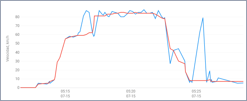

Suavización
La mayoría de las gráficas de líneas de tipo Regular tienen dos versiones: sin suavización y con suavización. Las versiones suavizadas se indican entre paréntesis después del nombre de la línea de la gráfica, por ejemplo, Velocidad (suavizada).
La suavización afecta la apariencia de las líneas de la gráfica. Las gráficas sin suavización se generan estrictamente de mensaje a mensaje, lo que resulta en líneas con contornos angulares. Las gráficas suavizadas utilizan un algoritmo de suavización predefinido para crear curvas más suaves. Este algoritmo es el mismo para todas las gráficas y no se puede personalizar.
El algoritmo de suavización aplica un filtro de mediana. El tamaño de ventana de este filtro se calcula dividiendo el número total de puntos por 100.
A continuación, se muestra un ejemplo de una gráfica en la que una línea azul muestra una gráfica de velocidad sin suavización, y una línea roja muestra una gráfica de velocidad suavizada.

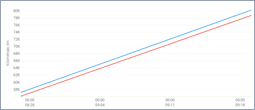

Gráficas de kilometraje regulares
Hay cuatro gráficas de kilometraje:
  • Kilometraje absoluto,
  • Kilometraje en viajes,
  • Kilometraje instantáneo,
  • Kilometraje instantáneo suavizado.
Las dos primeras muestran cómo aumenta el kilometraje con el tiempo. La gráfica Kilometraje absoluto se genera con todos los mensajes, es decir, puede incluir errores o imprecisiones del dispositivo. La gráfica Kilometraje en viajes muestra los datos teniendo en cuenta la configuración de detección de viajes. En la imagen de abajo, se muestran las gráficas de kilometraje absoluto (línea azul) y de kilometraje en viajes (línea roja) al mismo tiempo.

Gráficas especiales
Además de las gráficas regulares, también hay disponibles las siguientes gráficas especiales:
  • Nivel de batería procesado (recargas),
  • Nivel de batería procesado (consumo),
  • Nivel de combustible procesado (consumo),
  • Nivel de combustible procesado (descargas),
  • Nivel de combustible procesado (llenados),
  • Velocidad/Consumo de batería,
  • Velocidad/Consumo de combustible por AbsFCS,
  • Velocidad/Consumo de combustible por cálculo,
  • Velocidad/Consumo de combustible por FLS,
  • Velocidad/Consumo de combustible por ImpFCS,
  • Velocidad/Consumo de combustible por InsFCS,
  • Velocidad/Consumo de combustible por ratio.
Los parámetros de estas gráficas son estándar y no se pueden cambiar. Solo se puede modificar sus nombres. Para estas gráficas también se puede elegir los sensores necesarios (indicar la máscara del sensor).

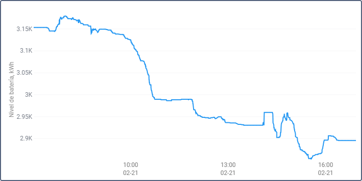

La gráfica especial Nivel de batería procesado muestra aquellos valores del nivel de carga que se tienen en cuenta a la hora de determinar el nivel de carga y las recargas en las tablas de informes.
La gráfica muestra la dependencia del nivel de carga de la batería con el tiempo (kWh/tiempo). La gráfica se procesa teniendo en cuenta el tipo de filtración seleccionado en los ajustes del sensor.
A continuación se muestra la gráfica Nivel de batería procesado (consumo). Al visualizar la gráfica, se ha configurado el tipo de filtración Filtración de mediana adaptable para el sensor de nivel de batería.

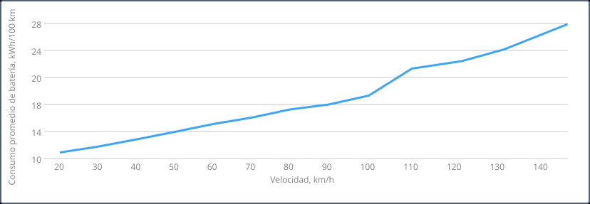

La gráfica muestra la dependencia del consumo de batería de la velocidad de conducción. Los datos para ella se obtienen a partir de las lecturas del sensor de nivel de batería.

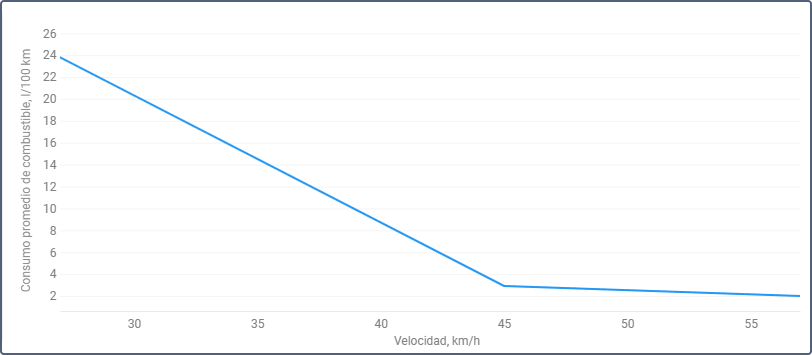

Esta gráfica muestra la dependencia del consumo promedio de combustible en función de la velocidad. Los datos para ella se obtienen de sensores de consumo de combustible de diferentes tipos (impulsivo, absoluto, instantáneo) o del sensor de nivel de combustible, ​​o bien de la tarifa ajustada ​o del cálculo matemático. Los métodos de cálculo se deben especificar en las propiedades de los sensores correspondientes. ​
