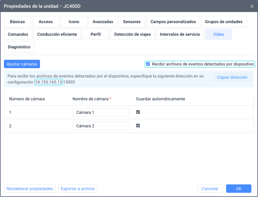

Para obtener vídeos de los eventos generados por el dispositivo, active la opción Recibir automáticamente archivos del dispositivo en la pestaña Vídeo de las propiedades de la unidad. A continuación, envíe el comando de carga con la dirección que se muestra después de activar la opción, por ejemplo:
UPLOAD,http://18.153.165.13:15005/
