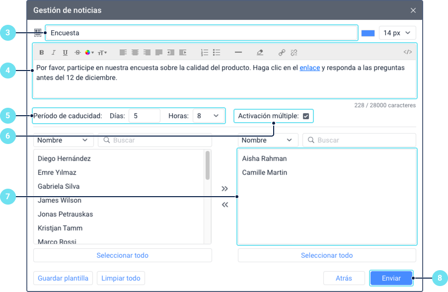

Para crear y enviar una noticia, siga los pasos a continuación.
  1. En la sección Usuarios, haga clic en el botón Gestión de noticias.
  2. En la ventana que se abre, apriete Nueva noticia.
  3. En el campo Asunto, escriba el nombre de la noticia. Puede ajustar el color y el tamaño de la fuente. Para hacer esto, use la paleta a la derecha del nombre y escoja el tamaño necesario en la lista desplegable. Los tamaños disponibles son de 12 a 18 px.
  4. Introduzca el texto de la noticia. La longitud máxima es de 28 000 caracteres. La cantidad de caracteres introducidos se muestra debajo del campo de entrada e incluye el código de formato del texto, el cual puede ver al hacer clic en el icono . Si excede el límite de caracteres, los botones Enviar y Guardar plantilla se vuelven inactivos.

  5. Especifique el período de caducidad de la noticia (de 1 hora a 30 días).
  6. Si es necesario, active la opción Activación múltiple. Esta permite mostrar la noticia a los usuarios seleccionados durante el período de caducidad especificado al iniciar sesión. Si la opción está desactivada, la noticia se muestra una vez hasta que el usuario la cierre.
  7. Seleccione los usuarios que deben recibir la noticia y muévalos desde la lista izquierda a la derecha por medio del icono o un doble clic en los mismos. Para buscar usuarios, utilice el filtro dinámico encima de la lista. Se puede buscar por nombre, creador, cuenta, plan de facturación, campos personalizados o administrativos. Para seleccionar todos los usuarios en la lista, apriete Seleccionar todo.
  8. Apriete Enviar.
Al enviar la noticia, también puede guardarla como plantilla. Para hacerlo, apriete OK en la ventana que se abre (o Cancelar para enviar la noticia sin guardar la plantilla).
