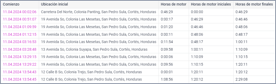

Horas de motor
La tabla Horas de motor permite visualizar el tiempo de operación de una unidad, la duración de su movimiento y el consumo de combustible durante estos intervalos.También es posible consultar la duración y la eficiencia del funcionamiento de los implementos.

Сolumnas en la tabla «Horas de motor»
La tabla puede incluir las columnas que se detallan a continuación:
Columna Descripción
Comienzo Hora de inicio del funcionamiento del motor o implemento.
Ubicación inicial Ubicación detectada al encender el motor o el implemento.
Fin Hora de finalización del funcionamiento del motor o implemento.
Ubicación final Ubicación detectada al apagar el motor o el implemento.
Horas de motor Valores del contador de horas de motor en el intervalo. Para un cálculo preciso, el dispositivo debe enviar valores válidos del sensor seleccionado. Si se reciben datos no válidos, se recomienda sustituir el sensor por un validador con valor correcto.
Horas de motor iniciales Valor del sensor Horas de motor absolutas al inicio del intervalo de horas de motor. Si no existen datos del sensor dentro del período del informe, el valor se estima mediante el contador de horas de motor desde el comienzo de este intervalo hasta el primer intervalo de horas de motor. En este caso, las horas de motor se calculan desde 0. Si el sensor ha enviado un mensaje con datos fuera del intervalo de horas de motor, pero dentro del intervalo para el cual se está ejecutando todo el informe, el valor de horas de motor se calcula según el contador teniendo en cuenta los datos del sensor de horas de motor absolutas.
Horas de motor finales Valor del sensor Horas de motor absolutas al finalizar el intervalo de horas de motor, considerando el valor de horas de motor iniciales.
Tiempo total Tiempo transcurrido desde el inicio hasta el fin del intervalo de horas de motor. Si está activada la agrupación o se ha añadido la fila Total, se muestra el tiempo desde el inicio del primer intervalo de horas de motor hasta el fin del último.
