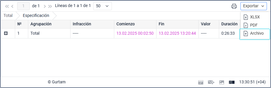

Exportar con ajustes
Usted puede obtener el mismo informe en varios ficheros de los formatos disponibles. Para ello, siga estos pasos:
  1. Haga clic en Exportar en la barra de herramientas del informe ejecutado.
  2. Seleccione la opción Archivo.
  3. Si es necesario, cambie el nombre del archivo generado automáticamente.
  4. Seleccione los formatos necesarios. Los formatos PDF y CSV tienen ajustes adicionales en el menú.
  5. Especifique los parámetros necesarios.
  6. Haga clic en OK.
  7. Dependiendo de los ajustes de su navegador, guarde el archivo resultante en el disco o ábralo.

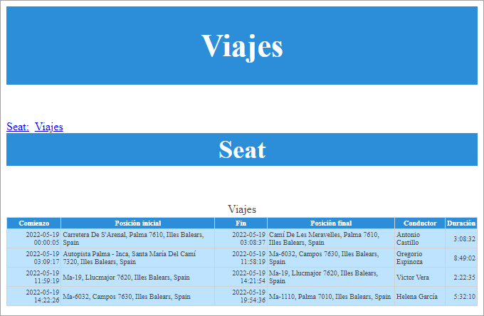

HTML
Al seleccionar el formato HTML, el informe se guarda como una página web. Se abre en cualquier navegador instalado en su equipo.

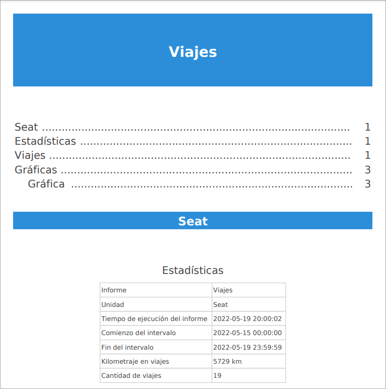

PDF
Los informes guardados en PDF son adecuados para imprimir.

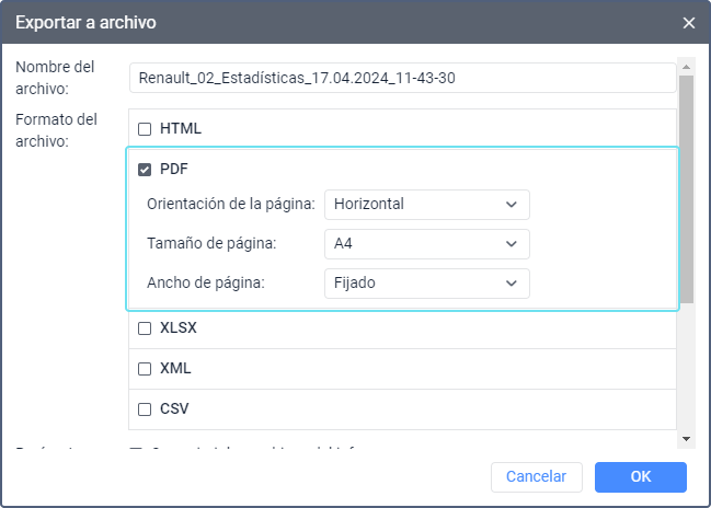

Al exportar al archivo PDF, están disponibles las siguientes opciones:
OpciónDescripción
Orientación de la páginaEscoger la orientación de la página: horizontal o vertical.
Tamaño de páginaEscoger el tamaño de la página: A4 o A3.
Ancho de página
Esta opción se emplea para informes con gran cantidad de columnas. Puede escoger entre las siguientes opciones:
  • Fijado. El ancho de la página depende de la orientación y tamaño escogidos. Si la tabla no cabe en el ancho, no se exporta al informe (se muestra solo su nombre).
  • Automático, compacto. El ancho de la celda de la tabla es igual al ancho de la palabra más larga en la columna.
  • Automático, sin ajustes. El ancho de la celda de la tabla es igual al ancho de la línea más larga en la columna (sin ajuste de texto).
Si escoge opciones Automático, compacto y Automático, sin ajustes, el formato y orientación escogidos influyen solo en el alto y no en el ancho de la página.

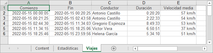

Еxcel
Los informes guardados como archivo de Excel (XLSX) se muestran en varias pestañas. Puede modificar sus datos empleando las herramientas de este programa.

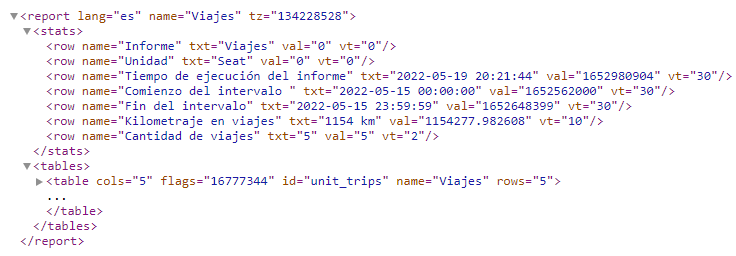

XML
Si selecciona el formato XML, el informe se guarda como un archivo de texto con datos estructurados. El archivo de este formato puede utilizarse en sistemas externos.
