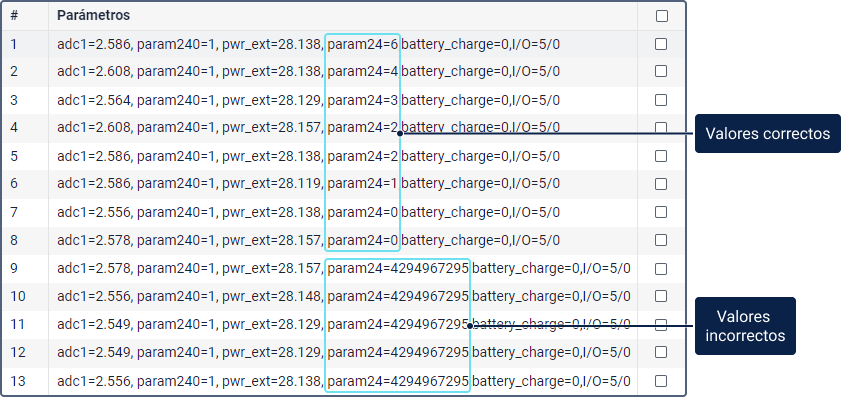

  1. Abra la pestaña Mensajes.
  2. Solicite mensajes de datos. En el campo Parámetros debe estar escogido Datos sin procesar.
  3. En la tabla de mensajes encuentre el parámetro necesario y compare sus valores.
Veamos el parámetro de temperatura param24 en la imagen a continuación. Se puede observar que cuando baja la temperatura y se traspasa el umbral de 0 grados, se muestran valores incorrectos.

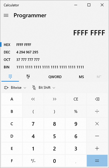

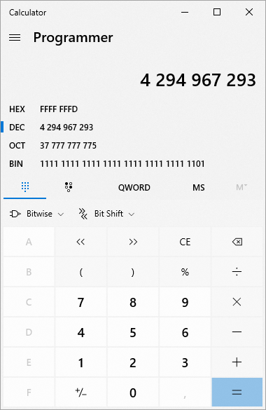

  1. Abra la calculadora e introduzca cualquiera de los valores incorrectos en modo decimal (DEC).
  2. Cambie al modo hexadecimal (HEX) y cuente la cantidad de caracteres en el número resultante. Si la cantidad de caracteres no es 2, 4 u 8, redondéela hacia arriba (por ejemplo, 5 debe redondearse a 8). En la imagen a continuación hay 8 caracteres en el número.
  3. En modo HEX, introduzca la letra F tantas veces como caracteres componen el número (después de redondear).
  4. Cambie al modo DEC. El número resultante es el valor máximo. Apúntelo.

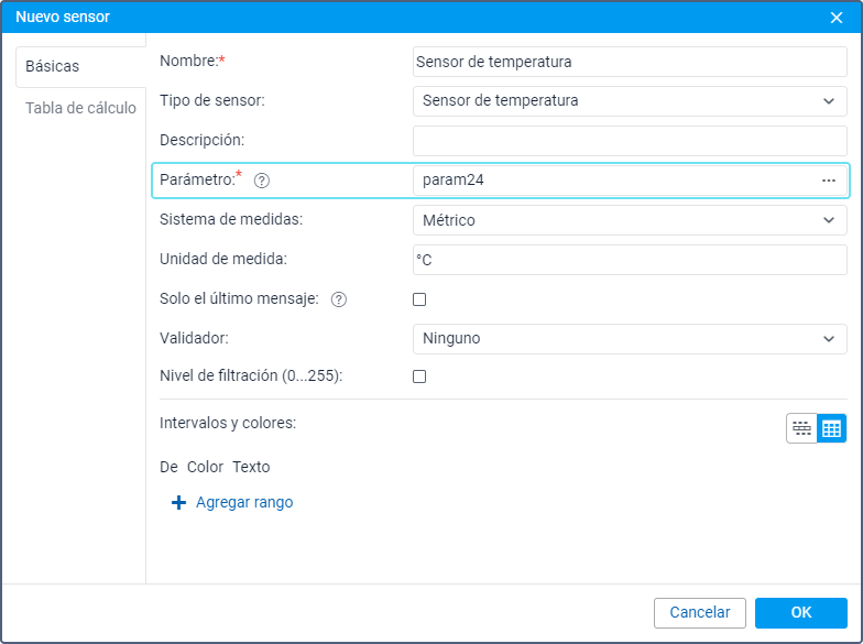

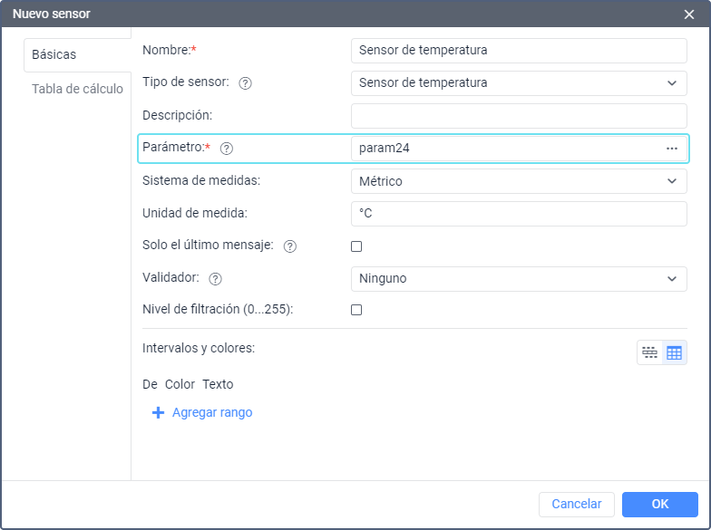

Creación del sensor con el parámetro necesario
Para que los valores incorrectos se conviertan en los valores negativos reales, hay que crear un sensor y configurar la tabla de cálculo para él.
Como parámetro del sensor, indique aquel cuyos valores hay que convertir.

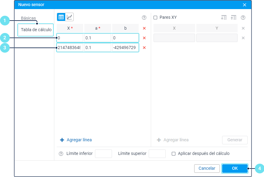

Configuración de la tabla de cálculo

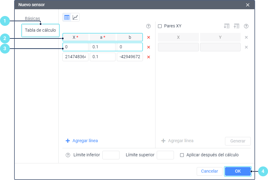

Para configurar la tabla de cálculo, siga estos pasos:
  1. Abra la pestaña Tabla de cálculo en las propiedades del sensor.
  2. Rellene la primera fila de la tabla de la siguiente manera:
    Columna
    Valor
    X
    0
    a
    El coeficiente indicado para el parámetro en la especificación del dispositivo. En nuestro ejemplo para el parámetro param24 se utiliza el coeficiente 0.1, es decir, si en el parámetro se recibe el valor 6, la temperatura real es de 0.6 grados.
    Si el coeficiente no se utiliza, indique 1.
    b
    0
  3. Rellene la segunda fila de la tabla de la siguiente manera:
    Columna
    Valor
    X
    Para calcular X, divida el valor máximo por 2 y, si el resultado es un número entero, súmele 1. Si no es un número entero, redondéelo a un número entero.
    En el ejemplo con param24, 4294967295 : 2 = 2147483647.5
    Por lo tanto, X = 2147483648.
    a
    Coeficiente (véase el paso 2).
    b
    Corrección. Para calcular b, sume 1 al valor máximo y multiplique el resultado por el coeficiente. Introduzca el valor resultante con el signo «menos».
    En el ejemplo con param24, (4294967295+1)x0.1 = 429496729.6
    Por lo tanto, b = -429496729,6.
  4. Apriete OK.

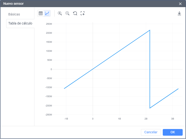

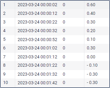

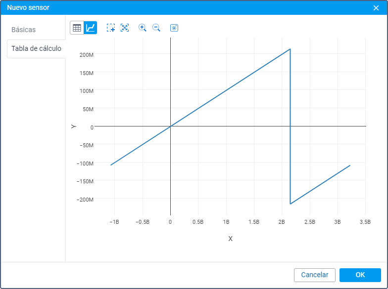

Hay dos formas de asegurarse de que la tabla de cálculo está configurada correctamente y la conversión del parámetro funciona:
  1. Ver el gráfico en la pestaña Tabla de cálculo en las propiedades del sensor.
  2. Solicitar mensajes con datos para el mismo intervalo que en la primera etapa. En el campo Parámetros debe estar escogido Valores de sensores.
