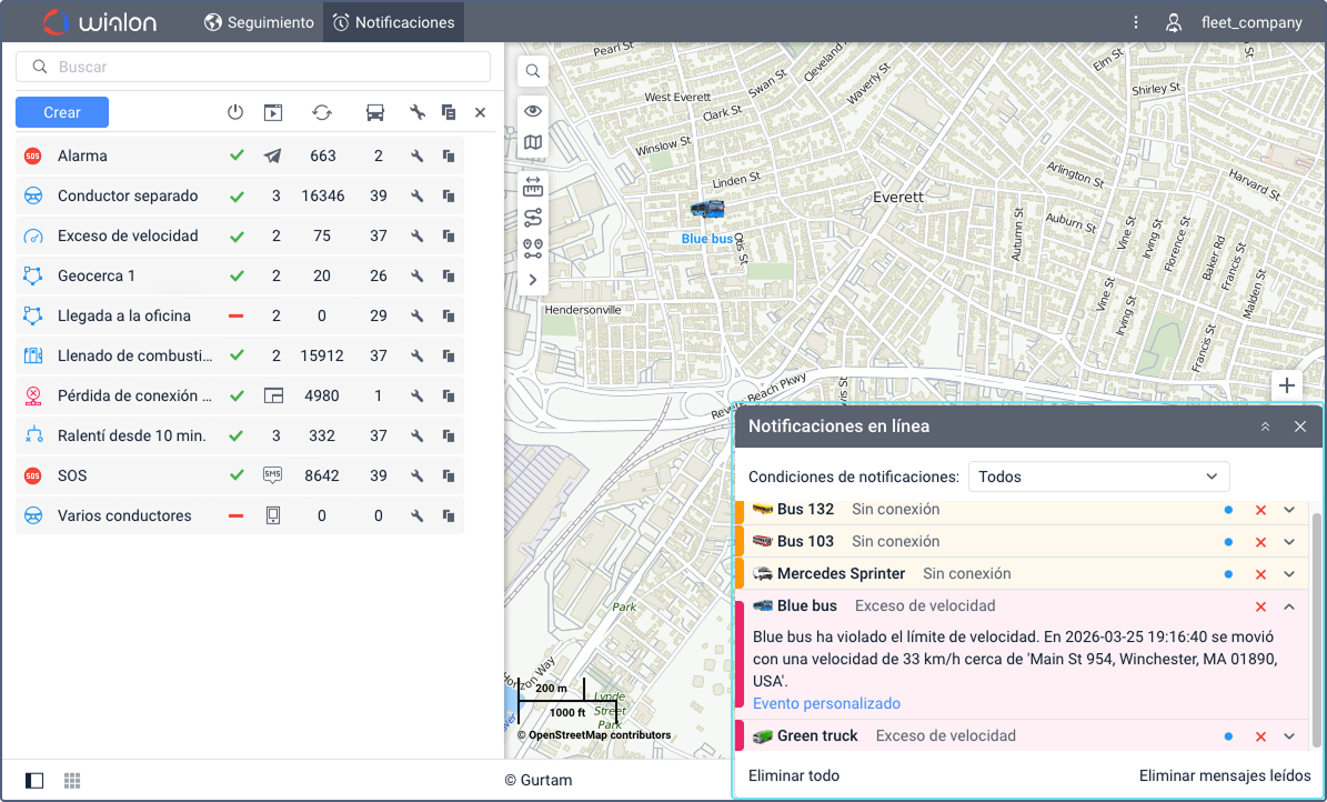

Recibir notificaciones en línea es una de las formas de informar al usuario sobre la actividad de la unidad. Solo los usuarios que están autorizados en el sistema en el momento en que se activa una notificación pueden recibir la notificación en línea. Además, los usuarios pueden ver todas las notificaciones activadas en la tabla de informe Activaciones de notificaciones.

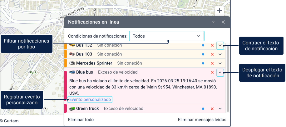

Por defecto, las notificaciones en línea se muestran en una ventana emergente en la esquina inferior derecha de la pantalla. Sin embargo, puede deshabilitar la opción Mostrar eventos automáticamente en ventanas emergentes en los parámetros de usuario. En este caso, puede abrir la ventana de notificaciones en línea manualmente haciendo clic en el ícono en la barra inferior. Si tiene notificaciones no leídas, este ícono muestra un indicador rojo que muestra la cantidad de alertas no leídas. También puede ver la cantidad de nuevas notificaciones en línea en la pestaña del navegador.

Puede gestionar e interactuar con notificaciones activadas directamente desde la ventana Notificaciones en línea:
  • Filtrado: En la parte superior de la ventana Notificaciones en línea, está disponible un filtro desplegable Condiciones de notificación para ordenar las alertas mostradas por condiciones. Por defecto, muestra todas las notificaciones. Este filtro está disponible solo para los usuarios de cuentas de nivel superior y usuarios con derechos de distribuidor.
  • Visualización y expansión: Las nuevas notificaciones se muestran en la parte superior de la lista. El título de la notificación en línea coincide con el nombre de la notificación. Para expandir o contraer los detalles de una notificación en particular, use los íconos / o haga clic en un área vacía de la barra de título.
  • Estado de no leída: Las notificaciones no leídas se resaltan con un punto azul () junto a las flechas de expandir/contraer.
  • Centrado del mapa: Después de hacer clic en el nombre de la notificación, el mapa se centra en el lugar donde ocurrió el evento. Después de hacer clic en el nombre de la unidad, el mapa se centra en su última posición. La unidad también se agrega a la lista de trabajo en la pestaña Seguimiento y al mapa.
  • Eliminación: Para eliminar una notificación específica, haga clic en el ícono junto a su nombre. También puede eliminar todas las notificaciones o las leídas haciendo clic en Eliminar todo o Eliminar notificaciones leídas en la parte inferior de la ventana de notificaciones en línea.
  • Gestión de ventana: Puede arrastrar la ventana de notificación por la pantalla. También puede cambiar el tamaño de la ventana arrastrando su borde en la dirección correcta. La posición y el tamaño se guardan hasta la próxima vez que abra la ventana de notificación.
  • Registro de evento personalizado: Para registrar un evento personalizado, haga clic en el enlace azul Evento personalizado dentro de una notificación expandida en la ventana de notificaciones en línea. El evento se registra sobre la base de los datos recibidos sobre la actividad de la unidad. En este registro, el texto de notificación se usa como comentario. Puede ver el evento registrado y el comentario en la tabla de informe Eventos.
