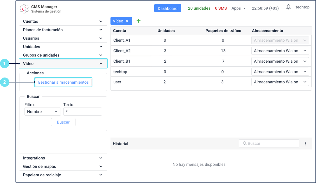

  1. Abra la pestaña Vídeo en CMS Manager.
La pestaña Vídeo en la interfaz de CMS Manager. La llamada 1 señala la sección 'Vídeo' en el menú de navegación izquierdo. La llamada 2 señala el botón 'Gestionar almacenamientos' directamente debajo. La tabla principal muestra una lista de cuentas con una columna 'Almacenamiento'.
  1. En la sección Acciones, haga clic en Gestionar almacenamientos.

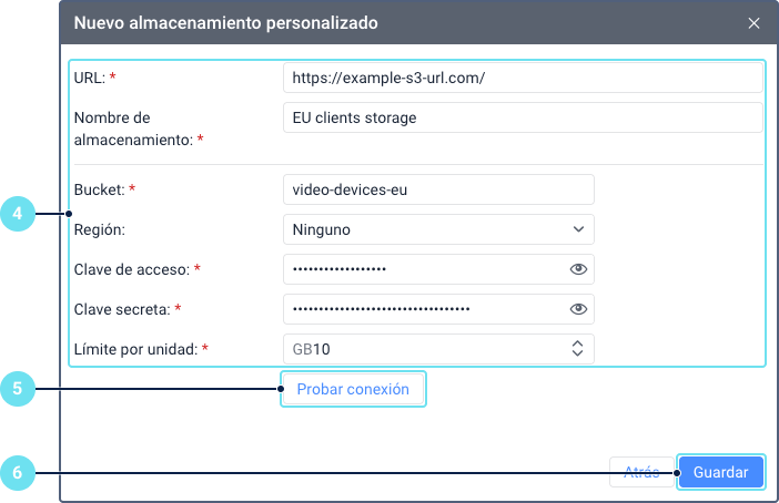

  1. En la ventana Nuevo almacenamiento personalizado, rellene los siguientes campos:
    El formulario 'Nuevo almacenamiento personalizado' mostrado con detalles de ejemplo completados. La llamada 4 señala el bloque de campos de configuración como URL, Bucket y Clave de acceso. La llamada 5 resalta el botón 'Probar conexión'. La llamada 6 señala el botón 'Guardar' en la parte inferior de la ventana.
    • URL: Introduzca la URL del punto de conexión (endpoint) proporcionada por su proveedor de almacenamiento. La URL debe comenzar con https://.
    • Nombre de almacenamiento: Cree un nombre descriptivo para su almacenamiento para identificarlo fácilmente (por ejemplo, “Almacenamiento de clientes UE”).
    • Bucket: Introduzca el nombre exacto del bucket (depósito) que creó en su proveedor de almacenamiento.
    • Región (opcional): Si su proveedor utiliza regiones específicas, seleccione el nombre de la región correcta aquí.
    • Clave de acceso: Ingrese el ID de la clave de acceso para su bucket. Puede usar el ícono un ícono de ojo para mostrar u ocultar la clave.
    • Clave secreta: Ingrese la clave secreta asociada a su clave de acceso. Este campo también aparece oculto por defecto.
    • Límite por unidad: Especifique el límite de almacenamiento para cada unidad en gigabytes (GB). Introduzca un número entero entre 1 y 1000. El valor por defecto es 5 GB. Al alcanzar el límite, los archivos más antiguos de la unidad se eliminan para hacer espacio a los nuevos. Los archivos marcados como importantes no se eliminarán. Más información sobre las reglas de almacenamiento de vídeo.
  2. Haga clic en Probar conexión. Esto verificará si las credenciales son correctas y si es posible conectarse al bucket.
    • Un mensaje de éxito en verde confirma que la conexión funciona.
    • Un mensaje de error en rojo indica un problema con las credenciales o con el acceso a la red. Corrija los detalles y vuelva a intentarlo.
  3. Cuando los detalles sean correctos y la conexión se haya probado con éxito, haga clic en Guardar.
Su nuevo almacenamiento ha sido creado. Aparecerá en la ventana Gestionar almacenamientos y está disponible para asignarlo a las cuentas.

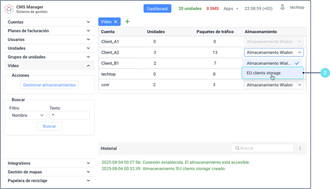

Asignar un almacenamiento personalizado a una cuenta
Por defecto, los archivos de vídeo de las unidades se guardan en el almacenamiento de Wialon. Para que se guarden en un almacenamiento personalizado, debe asignarlo a la cuenta a la que pertenecen las unidades.

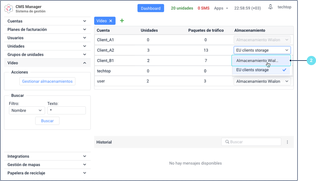

  1. En la pestaña Vídeo de CMS Manager, localice la cuenta requerida en la tabla. La tabla solo muestra las cuentas que tienen el servicio Videovigilancia activado.
  2. En la columna Almacenamiento de esa cuenta, seleccione el almacenamiento personalizado en la lista.
    El proceso de asignar un almacenamiento personalizado en la pestaña Vídeo. La llamada 2 señala la columna 'Almacenamiento', donde un usuario está seleccionando 'Almacenamiento de clientes UE' de un menú desplegable abierto para una cuenta.

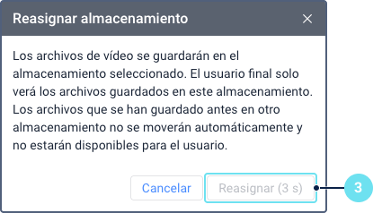

  3. En la ventana de confirmación, lea la advertencia con atención. Cuando la cuenta atrás de 10 segundos finalice, el botón Asignar se activará. Haga clic para confirmar.
    El cuadro de diálogo de confirmación 'Reasignar almacenamiento'. Muestra una advertencia de que los archivos existentes no se moverán automáticamente. La llamada 3 señala el botón 'Reasignar', que está temporalmente deshabilitado y muestra un temporizador de cuenta regresiva.
El almacenamiento seleccionado está ahora vinculado a la cuenta.
  • Todos los nuevos archivos de vídeo grabados por unidades dentro de esta cuenta se guardarán en el almacenamiento personalizado asignado.
  • Las nuevas unidades que se añadan para videovigilancia en esta cuenta también usarán este almacenamiento personalizado.
Al reasignar un nuevo almacenamiento a una cuenta, los archivos guardados previamente dejarán de estar accesibles desde la interfaz de Wialon. Si estos archivos se guardaron en su almacenamiento personalizado, aún podrá acceder a ellos directamente a través de su proveedor externo.

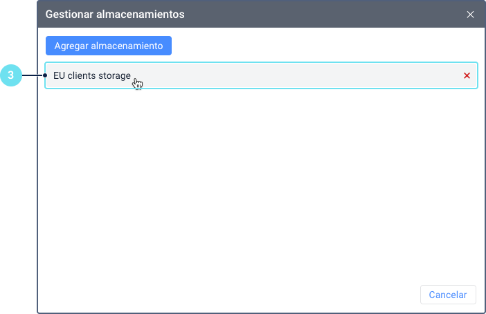

  2. En la sección Acciones, haga clic en el botón Gestionar almacenamientos.
  3. En la lista de almacenamientos, haga clic en la fila del almacenamiento que desea actualizar.
    La ventana 'Gestionar almacenamientos' que lista un almacenamiento personalizado configurado. La llamada 3 resalta la fila para 'Almacenamiento de clientes UE', mostrando un cursor sobre ella y un ícono de eliminación en el lado derecho.

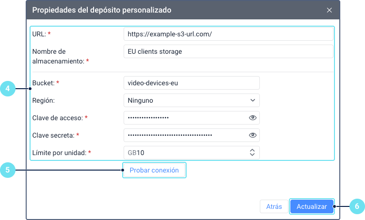

  4. Los detalles del almacenamiento se abrirán en un formulario editable, similar a la ventana de creación.
    El formulario 'Propiedades del almacenamiento personalizado' para editar los detalles de un almacenamiento. La llamada 4 señala el bloque de campos de configuración editables. La llamada 5 resalta el botón 'Probar conexión', y la llamada 6 resalta el botón 'Actualizar' usado para guardar cambios.
    Puede modificar cualquiera de los campos:
    • URL
    • Bucket
    • Región
    • Clave de acceso
    • Clave secreta
    • Límite por unidad
Realice los cambios necesarios en los campos. El botón Actualizar se activará solo después de que haya modificado algún campo.
  1. Haga clic en Probar conexión para verificar si los nuevos detalles son correctos.
  2. Haga clic en Actualizar para guardar los cambios.
La configuración del almacenamiento se ha actualizado. El sistema usará estos nuevos detalles para todas las futuras subidas de archivos a este almacenamiento. Si actualizó las credenciales, los archivos existentes seguirán siendo accesibles siempre que el nombre del bucket y su ubicación no hayan cambiado.
    Proceso de desvinculación de un almacenamiento personalizado en el CMS Manager. En la pestaña 'Vídeo', una tabla muestra una lista de cuentas. Para la cuenta 'Client_B1', el usuario selecciona 'Almacenamiento de Wialon' en el menú desplegable de la columna 'Almacenamiento', para cambiar la selección anterior de 'EU clients storage'.
  2. En la columna Almacenamiento de esa cuenta, seleccione Almacenamiento de Wialon en la lista desplegable.
  3. En la ventana de confirmación, espere a que finalice la cuenta atrás de 10 segundos y haga clic en Asignar para confirmar el cambio.
La cuenta ya no está vinculada al almacenamiento personalizado. Todos los nuevos archivos de vídeo de las unidades de la cuenta se guardarán en el almacenamiento por defecto de Wialon.

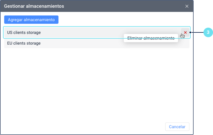

Eliminar un almacenamiento personalizado
Puede eliminar de forma permanente la configuración de un almacenamiento que ya no necesite.
  3. Pase el cursor sobre la fila del almacenamiento que desea eliminar y haga clic en el ícono un ícono de cruz roja.
    El proceso de eliminar un almacenamiento en la ventana 'Gestionar almacenamientos'. La llamada 3 señala el ícono de eliminación (una 'X') y su información sobre herramientas 'Eliminar almacenamiento', que aparece cuando el usuario pasa el mouse sobre una fila de almacenamiento.

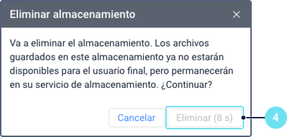

  4. Confirme la eliminación cuando finalice la cuenta atrás de seguridad.
    El cuadro de diálogo de confirmación 'Eliminar almacenamiento'. Advierte que los archivos se volverán inaccesibles para el usuario final pero permanecerán en el servicio de almacenamiento. La llamada 4 señala el botón 'Eliminar', que está temporalmente deshabilitado y muestra un temporizador de cuenta regresiva.
La eliminación de una configuración de almacenamiento es irreversible y tiene las siguientes consecuencias:
  • La configuración del almacenamiento se elimina permanentemente del sistema.
  • Las cuentas que usaban el almacenamiento eliminado se reasignan automáticamente al Almacenamiento de Wialon predeterminado.
  • Los archivos en Wialon asociados al almacenamiento eliminado se borrarán, por lo que dejarán de ser visibles o accesibles desde la interfaz de Wialon.
  • La acción no elimina los archivos de vídeo de su bucket privado. Deberá eliminarlos manualmente desde su almacenamiento externo.
