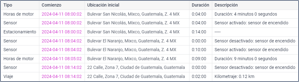

La tabla Cronología puede incluir las columnas que se describen a continuación.
Columna Descripción
Tipo Viaje, estacionamiento, parada, horas de motor, llenado de combustible (o llenado registrado), descarga de combustible, evento (o infracción), conductor, pérdida de conexión, sensor.
Comienzo La hora tomada del mensaje que precede a aquel en que fue fijado el inicio del estado.
En el caso de llenados de combustible, descargas de combustible y recargas de batería, se muestra su hora, es decir, la hora de máxima diferencia de nivel de combustible o de nivel de batería.
Posición inicial La ubicación de la unidad en el momento inicial.
En el caso de llenados de combustible, descargas de combustible y recargas de batería, se muestra la ubicación de la unidad en el momento en que se han determinado, es decir, durante la máxima variación del nivel de combustible o nivel de batería.
Fin La hora de fijarse el fin del estado.
En el caso de llenados de combustible, descargas de combustible y recargas de batería, se muestra la misma hora que en la columna Comienzo.
Posición final La ubicación de la unidad en el momento final.
En el caso de llenados de combustible, descargas de combustible y recargas de batería, se muestra la misma ubicación que en la columna Posición inicial.
Duración La duración del estado.
En el caso de llenados de combustible, descargas de combustible y recargas de batería, se muestra 0, ya que la duración de estos no se calcula en el sistema.
Descripción La columna Descripción muestra información adicional. Para viajes y excesos de velocidad, el kilometraje; para horas de motor, la duración; para llenados, descargas de combustible y recargas de batería, el volumen y el nombre del sensor; para eventos e infracciones, el texto de la notificación; para conductores, la asignación/separación del conductor y su nombre; para sensores, la activación/desactivación y el nombre del sensor.
Notas Columna vacía donde se puede introducir comentarios adicionales una vez imprimido o exportado el informe.
