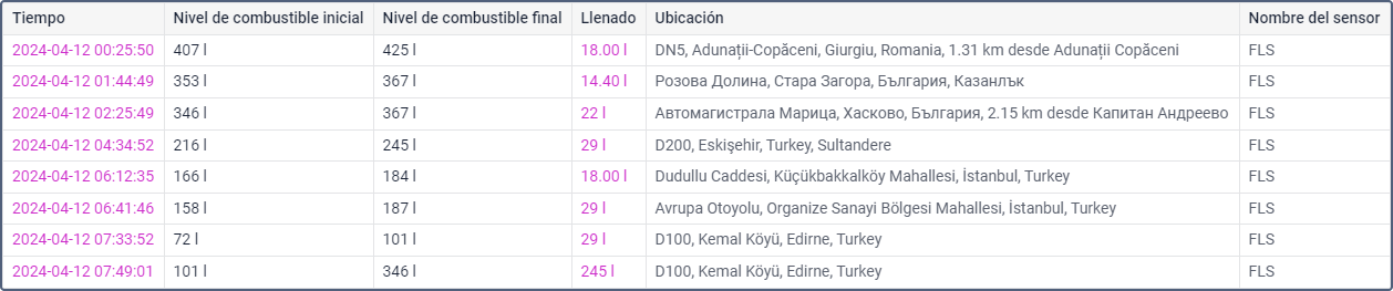

La tabla Llenados de combustible y recargas de batería permite ver dónde y cuándo se han realizado llenados de combustible y/o recargas de batería. Aquí se muestran los llenados y recargas registrados manualmente y detectados por medio de sensores. Consulte las páginas Ajustes adicionales del sensor de nivel de combustible y Ajustes adicionales del sensor de nivel de batería para obtener información sobre cómo configurar correctamente los parámetros utilizados en la tabla. Si en el intervalo de informe indicado no se ha registrado ningún llenado o recarga, la tabla no se genera.
La tabla Llenados de combustible y recargas de batería puede incluir las columnas que se describen a continuación.
Columna Descripción
Comienzo La fecha y hora en que comenzó un llenado de combustible o recarga de batería. Cuando hay coordenadas disponibles, al hacer clic en este valor se muestra la ubicación inicial en el mapa.
Las filas de agrupación (encabezados de grupo) muestran el inicio del primer llenado de combustible o recarga de batería del grupo. La fila Total muestra el inicio del primer evento dentro del intervalo del informe.
Fin La fecha y hora en que finalizó un llenado de combustible o recarga de batería. Para eventos en curso, la hora de finalización se muestra según la configuración de Intervalo incompleto. Cuando hay coordenadas disponibles, al hacer clic en este valor se muestra la ubicación final en el mapa.
Las filas de agrupación (encabezados de grupo) muestran el fin del último llenado de combustible o recarga de batería del grupo. La fila Total muestra el fin del último evento dentro del intervalo del informe.
Hora de llenado o recarga La hora y la fecha de la diferencia máxima del nivel de combustible o de carga de batería.
Ubicación La ubicación en el momento del llenado o recarga de batería. Si fueron registrados manualmente y no fue indicada la ubicación, se determinará de acuerdo con los mensajes de la unidad en el momento del registro.
Nivel de combustible inicial Nivel de combustible fijado antes del llenado.
Nivel de combustible final Nivel de combustible fijado después del llenado.
Llenado Volumen del combustible llenado (entre paréntesis puede indicarse el nombre del sensor).
Llenado registrado Nivel de combustible ingresado al registrar el llenado manualmente en la pestaña Seguimiento.
Diferencia entre llenados Diferencia entre los volúmenes registrado y detectado por el sensor del nivel de combustible.
Nivel de batería inicial Nivel de carga de la batería en kWh antes de la recarga.
Nivel de batería final Nivel de carga de la batería en kWh después de la recarga.
Recargado Cantidad de energía en kWh con la que se ha cargado la batería a partir del sensor de nivel de batería.
Recarga registrada La cantidad de carga de la batería en kWh registrada manualmente en la pestaña Seguimiento.
Diferencia entre recargas Diferencia entre la cantidad de energía de la recarga registrada manualmente y la cantidad de energía calculada automáticamente por el sensor de nivel de batería.
Descripción La descripción corta introducida mientras registrar el llenado o recarga manualmente.
Nombre del sensor El sensor por el que se ha detectado el llenado o recarga.
Conductor El nombre del conductor si se ha identificado.
Remolque El nombre del remolque si ha sido asignado uno.
Cant. de llenados La cantidad de llenados de combustible en el intervalo. Se recomienda emplear esta columna si está activada la agrupación por días/semanas/meses y para los informes de grupos de unidades.
Cant. de recargas La cantidad de recargas de batería en el intervalo. Se recomienda emplear esta columna si está activada la agrupación por días/semanas/meses y para los informes de grupos de unidades.
Contador Los valores del sensor contador.
Kilometraje El valor del sensor del kilometraje para el momento del llenado de combustible. Si no se ha guardado el parámetro del kilometraje en el intervalo contable, se cuenta a partir del cero.
Valor prom. de sensor personalizado El valor promedio del sensor personalizado durante el llenado.
Esta y las siguientes columnas de valores de sensores personalizados muestran 0 si el valor no es válido. Por ejemplo, si el valor no está dentro de los límites establecidos en la tabla de cálculo.
Valor mín. de sensor personalizado El valor mínimo del sensor personalizado durante el llenado.
Valor máx. de sensor personalizado El valor máximo del sensor personalizado durante el llenado.
Valor inicial de sensor personalizado El valor del sensor personalizado antes del llenado.
Valor final de sensor personalizado El valor del sensor personalizado después del llenado.
Notas Columna vacía, donde se puede introducir comentarios adicionales una vez imprimido o exportado el informe.
Vídeo Archivos guardados durante el llenado de combustible usando el módulo Vídeo. Para verlos, haga clic en el icono (a la derecha se muestra la cantidad de archivos agrupados si hay varios). Si varios archivos agrupados están disponibles, se puede escoger el necesario en la lista desplegable en el rincón superior izquierdo.
La columna está disponible si el servicio Videovigilancia está activado en las propiedades de la cuenta.
Imagen Las imágenes recibidas de la unidad. La visualización de imágenes en informes y las funciones relacionadas se describen aquí.

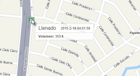

También se puede ajustar la visualización de marcadores en el mapa en los lugares de llenados y recargas de batería.
