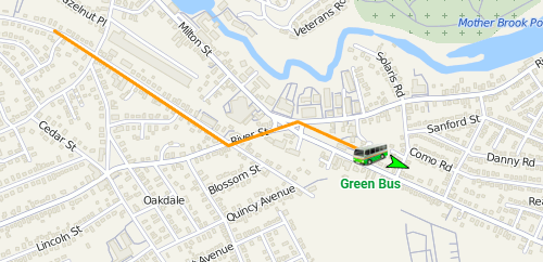

Los elementos adicionales se pueden utilizar para mostrar las unidades en el mapa. Puede habilitarlos en el menú de capas visibles del mapa.
Mapa con el icono de una unidad, su nombre y la huella de su desplazamiento
Los siguientes elementos están disponibles:

Huella de la unidad La línea que corresponde al último desplazamiento de la unidad. Se muestra detrás del icono de la unidad o del símbolo del estado de movimiento. Para ver la huella de la unidad, debe habilitarla en los parámetros de usuario, así como en el menú de capas visibles. En los parámetros de usuario también puede especificar los parámetros de la huella, como el color y el ancho de la línea, y la cantidad de mensajes recientes en los que se basa. Si la huella no se muestra, es posible que los últimos 5 mensajes contuvieran información sobre la parada de la unidad, o que la página se acabe de cargar.

Dirección de movimiento de la unidad La flecha verde que muestra la dirección de movimiento de la unidad. Esta función no está disponible cuando la opción Reemplazar iconos de unidades por símbolos de movimiento está activada en los parámetros de usuario.
