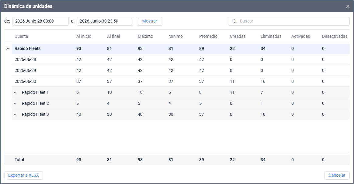

La dinámica de unidades muestra estadísticas sobre la cantidad de unidades activas por cuenta y subcuentas para un período seleccionado. Esto permite realizar un seguimiento de la cantidad de unidades para fines de facturación.
Para ver la dinámica de unidades de una cuenta, vaya a la tabla de la sección Cuentas en CMS Manager y haga clic en el icono en la columna Dinámica de unidades de la cuenta necesaria. Esto abre la ventana Dinámica de unidades.
Selección de un período
En la parte superior de la ventana, seleccione el período utilizando los campos de fecha desde y hasta. Haga clic en Mostrar para cargar los datos del período seleccionado.
El período establecido por defecto es el mes calendario anterior.
Visualización de la dinámica de unidades
La tabla muestra una vista jerárquica de las estadísticas de unidades con las siguientes columnas:
Columna Descripción
Cuenta El nombre de la cuenta. Expanda esta fila para ver las estadísticas de unidades de cada día del período seleccionado, así como de cada subcuenta.
Al inicio La cantidad de unidades activas al inicio del período (o día).
Al final La cantidad de unidades activas al final del período (o día).
Máximo La cantidad máxima de unidades activas durante el período.
Mínimo La cantidad mínima de unidades activas durante el período.
Promedio La cantidad promedio de unidades activas durante el período.
Creadas La cantidad de unidades creadas durante el período (o día).
Eliminadas La cantidad de unidades eliminadas durante el período (o día).
Activadas La cantidad de unidades activadas durante el período (o día).
Desactivadas La cantidad de unidades desactivadas durante el período (o día).
La fila Total en la parte inferior de la tabla muestra los valores agregados de todas las cuentas para el período seleccionado.
