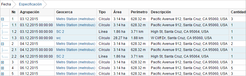

Tomemos el intervalo temporal de 3 a 9 de diciembre. De la tabla de abajo se ve, que, por ejemplo, el 3 de diciembre se han omitido 3 puntos y el 4 de diciembre — 2. El hecho de no haber en la tabla los días 7 y 8 de diciembre significa, que no se ha omitido ni una geocerca estos dos días. Las celdas con los nombres de geocercas se muestran azules, lo que permite mover a los primeros puntos de estas geocercas en el mapa por un clic en sus nombres.
