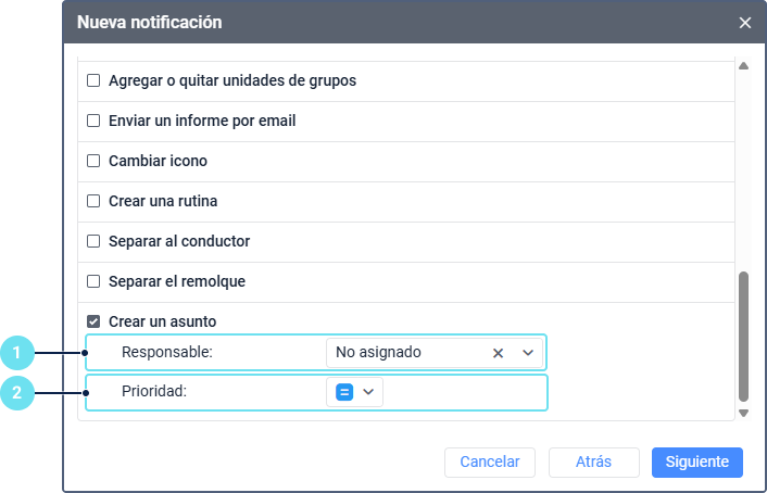

Crear un asunto
La acción Crear un asunto está disponible si tiene el servicio Tareas habilitado en las propiedades de su cuenta o plan de facturación. Además, debe tener los derechos de acceso a unidades y usuarios enumerados en la sección Requisitos previos de la página Asuntos.
Cuando se activa una notificación con esta acción, se crea un asunto para la unidad que aparecerá en la pestaña Asuntos.
Para configurar esta acción, siga estos pasos:
  1. En el campo Responsable, seleccione un usuario o deje la opción No asignado si el asunto no debe asignarse a un usuario en particular. Puede eliminar la selección haciendo clic en el icono .
  2. Seleccione la Prioridad que debe asignarse al asunto creado de la lista desplegable: Baja, Media o Alta.
El asunto creado tendrá el estado Nuevo, y tanto su nombre como su tipo coincidirán con el nombre y tipo de la notificación que lo activó. El texto de la notificación se mostrará en la columna Descripción.
