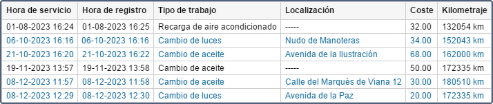

La tabla contiene la lista de trabajos de servicio técnico (mantenimiento) realizados en el período indicado y registrados por el usuario para una unidad.
La tabla puede incluir las columnas que se describen a continuación.
ColumnaDescripción
Hora de servicioEl tiempo indicado como la hora de realizar el servicio técnico mientras registrar el trabajo de mantenimiento.
Hora de registroLa hora de registrar el evento.
Tipo de trabajoLa información tomada del campo Tipo de trabajo.
ComentarioLa información tomada del campo Descripción.
UbicaciónEl lugar indicado mientras registrar el trabajo de mantenimiento (junto con los comentarios hechos manualmente).
DuraciónLa duración de los trabajos de mantenimiento.
CosteEl coste de los trabajos de mantenimiento.
KilometrajeLos valores del kilometraje en el momento del servicio técnico.
Horas de motorLos valores de horas de motor en el momento del servicio técnico.
CantidadLa cantidad de servicios técnicos.
