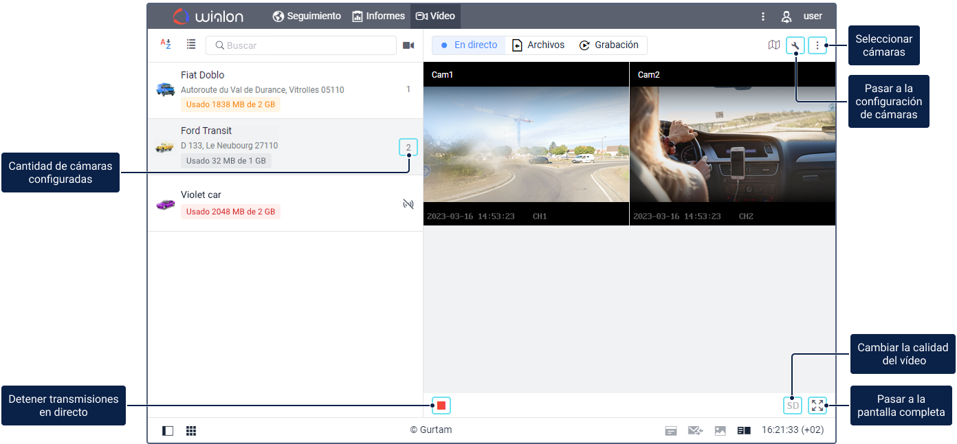

Lista de unidades
En el área de trabajo está la lista de unidades que tienen las cámaras configuradas en sus propiedades.

Para ver transmisiones en directo de las cámaras de la unidad, haga clic en su nombre en la lista.

Transmisiones en directo
En la parte derecha de la ventana se muestran las transmisiones en directo de todas las cámaras configuradas en las propiedades de la unidad seleccionada. Para ver solo las transmisiones de las cámaras determinadas, haga clic en el icono
y seleccione las cámaras necesarias. Para pasar a la configuración de una cámara en las propiedades de la unidad, haga clic en el icono
Para las transmisiones en directo están disponibles las siguientes funciones:
| Icono | Función |
Iniciar transmisiones en directo. Al hacer clic en el icono, las transmisiones vuelven a mostrarse en directo. |
Detener transmisiones en directo. |
Activar o desactivar la transmisión de vídeo de alta calidad. Esta función está disponible para los siguientes tipos de dispositivos:
).La calidad de vídeo alta consume más tráfico que la estándar. |
Pasar a pantalla completa. En pantalla completa se puede abrir todas las transmisiones a la vez o cada una por separado. Para hacerlo, haga clic en este icono en el rincón inferior derecho de la pestaña o sección de transmisión, respectivamente. El icono se muestra en la sección de transmisión al apuntar con el cursor a la misma. |
Salir del modo de pantalla completa. En vez del icono, se puede apretar Esc en el teclado. |
Activar o desactivar el sonido. El icono se muestra al colocar el cursor sobre la sección de una transmisión de video individual. Solo se puede reproducir el sonido de una cámara a la vez. Si una transmisión desde alguna cámara está abierta en modo de pantalla completa, solo se podrá reproducir el sonido desde esta cámara. Si aparece el icono después de iniciar la reproducción, el sonido para esta transmisión no está disponible. |
Si una transmisión de vídeo no se carga durante 30 segundos después de haber seleccionado la unidad, haga clic en la pantalla de la transmisión para intentar de nuevo.
