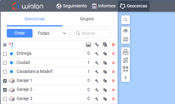

Para obtener el informe sobre viajes entre geocercas, hay que crear previamente las geocercas que determinen el inicio y el fin del viaje. Supongamos, que hay que trasladar una carga del punto A el punto B y para hacerlo se necesita más de un viaje. Cree dos geocercas llamadas Punto A y Punto B. Señale la primera como el punto inicial y la segunda como el punto final en las propiedades de la tabla.

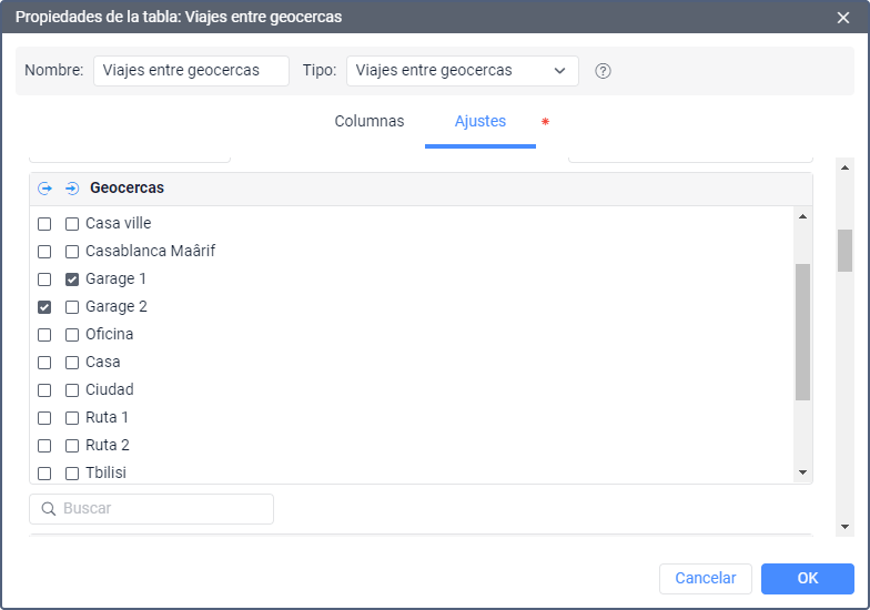

Redefinir los puntos inicial y final del viaje
Indique, que geocercas o unidades tienen que usarse para determinar los puntos del inicio y del fin del viaje mientras ejecutarse el informe. En el informe pueden usarse tanto las geocercas del recurso en que se crea la plantilla del informe, como las de otros recursos a que el usuario tiene el derecho de acceso Ver geocercas. La selección se realiza en la lista desplegable sobre la enumeración de geocercas. Se puede escoger también Todos — en la lista se mostrarán las geocercas de todos los recursos a que el usuario tiene el derecho de acceso necesario. Las geocercas están ordenadas alfabéticamente. Para la búsqueda rápida de geocercas se puede utilizar el filtro dinámico.
También se puede usar unidades en función de geocercas en movimiento. Para tales unidades adicionalmente se indica el radio de su zona. Las geocercas y las unidades están ordenadas alfabéticamente. Para la búsqueda rápida se puede utilizar el filtro dinámico. Además, el inicio del viaje puede estar en la zona de la unidad y el fin — en una geocerca.
Si para la tabla está marcada la columna Contador, se puede indicar su máscara en el campo Máscaras de sensores en la pestaña Ajustes. Se puede aplicar al informe la filtración de intervalos según duración, kilometraje, horas de motor, velocidad, viajes, paradas, estacionamientos, sensor, conductor, remolque, llenados y descargas de combustible, recargas de batería y geocercas/unidades.

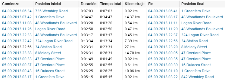

Informe de viajes entre geocercas
La tabla del informe puede incluir las columnas que se describen a continuación.
Columna Descripción
Viaje En esta columna se muestran los puntos inicial y final del movimiento separados por una raya (nombres de geocercas o unidades).
Viaje desde Una alternativa para la columna anterior. Aquí solo se indica el punto inicial.
Viaje hasta El nombre del punto final.
Comienzo La fecha y la hora de la salida del punto inicial.
Fin La fecha y la hora de la entrada en el punto inicial.
Kilometraje La distancia recorrida durante el viaje entre geocercas.
Kilometraje (ajustado) El kilometraje con el coeficiente ajustado en la pestaña Avanzadas de las propiedades de la unidad.
Duración del viaje La duración del movimiento de una geocerca a otra. Puede incluir estacionamientos.
Tiempo total El tiempo pasado desde el inicio hasta el fin del viaje entre geocercas. Se recomienda utilizar esta columna junto con líneas de agrupación o la línea Total. Si la línea Total está configurada en la tabla, muestra todo el tiempo transcurrido desde el inicio del primer viaje entre geocercas hasta el final del último.
Duración de estacionamientos La duración total de los intervalos de estacionamiento mientras se desplaza de una geocerca y otra.
Velocidad media La velocidad media del movimiento de la unidad durante el viaje entre geocercas. Vea cómo se calcula la velocidad media en la página Datos en informes.
Velocidad máxima La velocidad máxima del movimiento de la unidad durante el viaje entre geocercas.
Conductor El nombre del conductor si se ha identificado.
Remolque El nombre del remolque si ha sido asignado uno.
Contador Los valores del sensor contador si hay uno.
Contador inicial Los valores del contador al salir de la zona inicial.
Contador final Los valores del contador en el momento de entrar en la zona final.
Temperatura media El valor promedio de temperatura en el viaje entre geocercas.
Temperatura mínima El valor mínimo de temperatura en el viaje entre geocercas.
Temperatura máxima El valor máximo de temperatura en el viaje entre geocercas.
Temperatura inicial El valor de temperatura al inicio del viaje entre geocercas.
Temperatura final El valor de temperatura al final del viaje entre geocercas.
Cantidad La cantidad de viajes entre geocercas en el intervalo (es oportuno si está aplicada la agrupación según años/meses/semanas/días/turnos o para los informes de grupos de unidades).
Estado El estado de la unidad registrado durante el viaje entre geocercas. El estado se registra manualmente o automáticamente utilizando una notificación. Si hubo varios estados, se muestra el primero.
Peso de carga El valor promedio de peso de la carga durante el viaje entre geocercas.
Combustible consumido El volumen del combustible sumario consumido, según todos los sensores de combustible.
Consumido por ImpFCS El volumen del combustible consumido determinado según un sensor impulsivo del consumo de combustible.
Consumido por AbsFCS El volumen del combustible consumido determinado según un sensor del consumo de combustible absoluto.
Consumido por InsFCS El volumen del combustible consumido determinado según un sensor del consumo de combustible instantáneo.
Consumido por FLS El volumen del combustible consumido determinado según un sensor del nivel de combustible.
Consumido por cálculo El volumen del combustible consumido determinado por cálculo.
Consumido por cálculo para FLS El volumen del combustible consumido determinado por cálculo para el sensor del nivel de combustible (FLS).
Consumido por tarifa El volumen del combustible consumido determinado por tarifa.
Energía consumida La cantidad de carga de la batería en kWh consumida durante el viaje. Se calcula a partir del sensor de nivel de batería.
Consumo promedio de combustible El consumo promedio de combustible determinado de acuerdo con los sensores de combustible.
Consumo promedio por ImpFCS El consumo promedio de combustible determinado según un sensor impulsivo del consumo de combustible.
Consumo promedio por AbsFCS El consumo promedio de combustible determinado según un sensor del consumo de combustible absoluto.
Consumo promedio por InsFCS El consumo promedio de combustible determinado según un sensor del consumo de combustible instantáneo.
Consumo promedio por FLS El consumo promedio de combustible determinado según un sensor del nivel de combustible.
Consumo promedio por cálculo El consumo promedio de combustible determinado por cálculo.
Consumo promedio por cálculo para FLS El consumo promedio de combustible determinado por cálculo para el sensor del nivel de combustible (FLS).
Consumo promedio por tarifa El consumo promedio de combustible determinado por tarifa.
Consumo promedio de energía El consumo promedio de carga de la batería (en kWh por 100 km o mi) durante el viaje. Se calcula a partir del sensor de nivel de batería.
Nivel de combustible inicial El nivel de combustible inicial.
Nivel de combustible final El nivel de combustible final.
Nivel máximo de combustible El nivel máximo de combustible durante el viaje.
Nivel mínimo de combustible El nivel mínimo de combustible durante el viaje.
Nivel de batería inicial El nivel de batería al inicio del viaje.
Nivel de batería final El nivel de batería al final del viaje.
Nivel de batería máximo El nivel máximo de batería durante el viaje.
Nivel de batería mínimo El nivel mínimo de batería durante el viaje.
Multas Multas por varios criterios de la conducción eficiente. Puede configurar la opción Promediación de multa para las filas de agrupación (encabezados de grupos) en los ajustes del informe.
Valoración El valor de la multa calculado en el sistema de diez puntos.
Notas Columna vacía, donde se puede introducir comentarios adicionales una vez imprimido o exportado el informe.
Vídeo Archivos guardados durante el viaje entre geocercas usando el módulo Vídeo. Para verlos, haga clic en el icono (a la derecha se muestra la cantidad de archivos agrupados si hay varios). Si varios archivos agrupados están disponibles, se puede escoger el necesario en la lista desplegable en el rincón superior izquierdo. La columna está disponible si el servicio Videovigilancia está activado en las propiedades de la cuenta.
Imagen Las imágenes recibidas de la unidad. La visualización de imágenes en informes y las funciones relacionadas se describen aquí.
