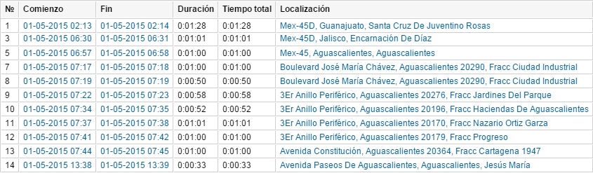

La tabla del informe puede incluir las columnas que se describen a continuación.
ColumnaDescripción
ComienzoLa hora del inicio de una parada, es decir, del primer mensaje con la velocidad menor que el valor del campo Velocidad mínima de movimiento.
FinLa hora del fin de una parada, es decir, del último mensaje con la velocidad menor que el valor del campo Velocidad mínima de movimiento.
DuraciónEl tiempo entre el comienzo y fin de la parada.
Si un intervalo tiene solo un mensaje con un valor de velocidad inferior a la velocidad mínima, la hora de este mensaje se considera como el comienzo y el final de la parada al mismo tiempo. En esta columna se muestra 0:00:00 para tal parada.
Tiempo totalEl tiempo pasado desde el inicio hasta el fin de la parada. Se recomienda utilizar esta columna junto con líneas de agrupación o la línea Total. Si la línea Total está configurada en la tabla, muestra todo el tiempo transcurrido desde el inicio de la primera parada hasta el final de la última parada.
Tiempo entreEl tiempo pasado desde el fin de la parada anterior hasta la parada corriente (se determina iniciando desde el segundo estacionamiento).
UbicaciónLa ubicación de la unidad en el momento de una parada. Si no hay información de dirección, en esta columna se ponen rayas.
CoordenadasLas coordenadas de la unidad en el momento de una parada (en grados decimales).
CantidadEl número de paradas (es oportuno si está activada la agrupación por días/semanas/meses y para los informes de grupos de unidades).
ContadorLos valores del sensor contador.
Peso promedioEl valor promedio de peso durante una parada.
Peso mínimoEl valor mínimo de peso durante una parada.
Peso máximoEl valor máximo de peso durante una parada.
Peso inicialEl valor de peso al inicio de una parada.
Peso finalEl valor de peso al final de una parada.

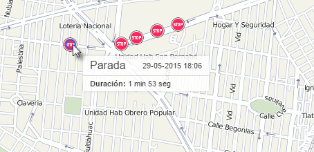

Es cómodo usar este tipo de informe junto con marcadores de paradas en el mapa.
Hace falta distinguir paradas de estacionamientos.
