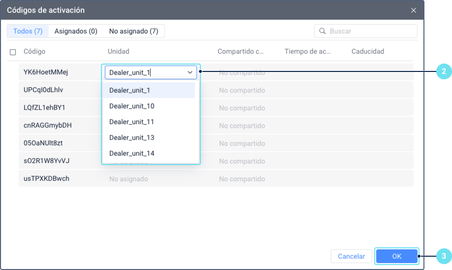

Para asignar un código de activación a una unidad desde la sección Códigos de activación, siga estos pasos:
  1. En la barra de navegación de CMS Manager, seleccione Códigos de activación. Si esta opción no está disponible, consulte los requisitos anteriores.
    Barra de navegación en la interfaz de CMS Manager con la opción "Códigos de activación" resaltada..
  2. En la fila del código que desea asignar, comience a escribir el nombre de la unidad en el campo Unidad o selecciónelo de la lista. Si no es un usuario que es creador de una cuenta de nivel superior, la lista solo muestra las unidades para las que tiene el derecho de acceso Administrar códigos de activación.
    Sección "Códigos de activación" en el CMS Manager que muestra una lista de códigos de activación con columnas para código, unidad, compartido con, período de validez, fechas de activación y caducidad. El usuario está escribiendo un nombre de unidad en el campo Unidad para asignar un código.
Si un código válido se asigna correctamente, la unidad se activa y puede utilizarse en el sistema.

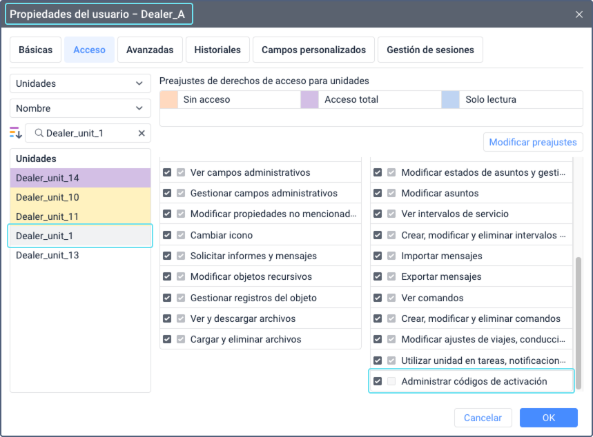

Requisitos previos
  • El usuario que asigna el código debe tener el derecho de acceso Administrar códigos de activación.
    Ventana de propiedades de usuario en el CMS Manager con la pestaña Acceso abierta. El derecho de acceso Administrar códigos de activación está habilitado para una unidad, indicado por una casilla marcada. Otros derechos de acceso se enumeran en formato de tabla.

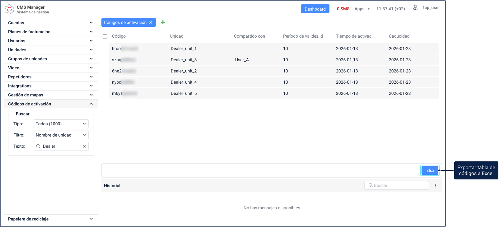

Exportar códigos de activación a Excel
Puede exportar los códigos de activación de la sección Códigos de activación a un archivo Excel analizarlos posteriormente, llevar un registro o compartirlos con otros usuarios.
Para exportar los códigos de activación a Excel, siga estos pasos:
  1. En el panel de navegación de CMS Manager, seleccione Códigos de activación.
  2. (Opcional) Ordene o filtre la lista para mostrar solo los códigos que desea exportar. La exportación solo incluirá las filas visibles en la tabla en ese momento.
  3. Haga clic en el botón .xlsx button en la barra de herramientas.
    La sección "Códigos de activación" en CMS Manager muestra la barra de herramientas con el botón de exportación .xlsx resaltado. La tabla superior muestra códigos de activación con las columnas "Código", "Unidad", "Compartido con", "Período de validez", "Tiempo de activación" y "Caducidad".
Tras hacer clic en el botón, se descargará en su equipo un archivo Excel con los códigos. El nombre predeterminado del archivo sigue el formato export_file_yyyy-mm-dd_hh-mm.xlsx, donde yyyy-mm-dd_hh-mm corresponde a la fecha y hora actuales.

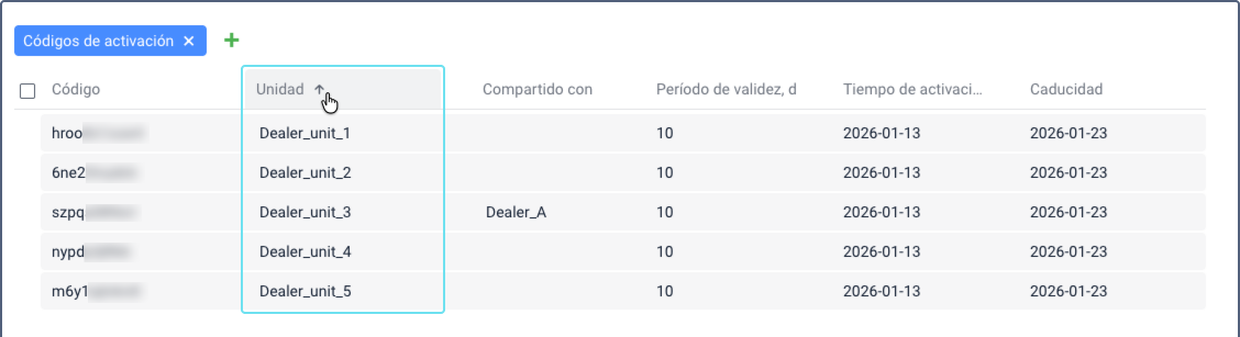

Ordenar códigos de activación
Puede ordenar la tabla Códigos de activación por cualquier columna para organizar los datos según sus necesidades. Para ello, haga clic en cualquier encabezado de la columna deseada.
El icono junto al encabezado de la columna indica el sentido de la ordenación:
  • flecha hacia arriba Ascendente (de menor a mayor o de A a Z).
  • flecha hacia abajo Descendente (de mayor a menor o de Z a A).
Una vista enfocada de la sección "Códigos de activación" dentro de la interfaz de "CMS Manager". Un cursor está posicionado sobre el encabezado de la columna "Unidad", que presenta una flecha hacia arriba para indicar que los códigos están ordenados por nombre de "Unidad" en orden ascendente. La tabla muestra varias columnas, incluyendo "Código", "Unidad", "Compartido con", "Período de validez, d", "Tiempo de activación" y "Caducidad".
