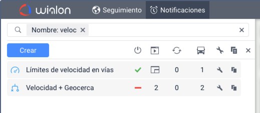

  1. Comience a escribir su solicitud en el campo de búsqueda.
    Debajo del campo, puede ver todos los criterios de búsqueda que coinciden con su solicitud. Por ejemplo, si escribe veloc y tiene la notificación con el nombre Exceso de velocidad, notificación con la condición Velocidad, y notificación creada para el grupo de unidades Vehículos veloces, verá los criterios Nombre, Condición y Grupo de unidades debajo del campo de búsqueda.
  2. Seleccione un criterio de búsqueda.
    Por ejemplo, si selecciona el criterio Nombre, la lista mostrará todas las notificaciones cuyos nombres contienen los caracteres veloc.
Después de eso, puede ingresar nuevas solicitudes y seleccionar nuevos criterios (hasta 5) para reducir el número de resultados de búsqueda.

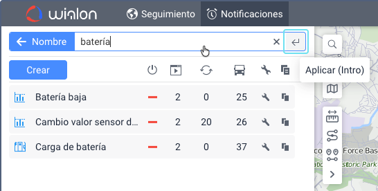

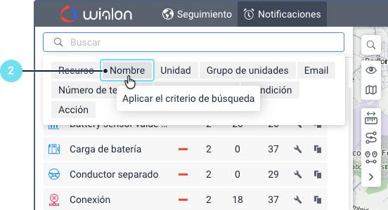

  1. Haga clic en el campo de búsqueda.
  2. Seleccione el criterio necesario del menú desplegable. Por ejemplo, si recuerda el nombre de la notificación, seleccione el criterio Nombre.

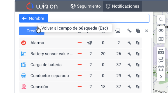

    La búsqueda por recurso solo es posible para usuarios que tienen acceso a más de un recurso. Para hacer esto, seleccione el recurso requerido de la lista desplegable con todos los recursos disponibles. Para cancelar la selección del criterio y volver al campo de búsqueda, haga clic en el ícono o presione Esc.
  3. Comience a escribir su solicitud en el campo de búsqueda. Por ejemplo, si selecciona el criterio Nombre, comience a escribir el nombre de la notificación.
La lista de notificaciones se filtra dinámicamente para que muestre solo las notificaciones que coincidan con su solicitud. Para borrar la solicitud, haga clic en el ícono o use la tecla Retroceso.
Puede agregar varios criterios de búsqueda (hasta 5) para reducir el número de resultados. Para este propósito, use el ícono Aplicar () o la tecla Intro después de cada solicitud que ingrese.

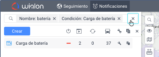

Cómo borrar criterios
Para cancelar la selección de un criterio, haga clic en el ícono junto a él.
Puede usar la tecla Retroceso para borrar el último criterio. Para moverse entre criterios, use la flecha izquierda o derecha en su teclado o haga clic en el criterio deseado.
Para borrar todos los campos de búsqueda, haga clic en el ícono ubicado dentro del lado derecho del campo de búsqueda principal.

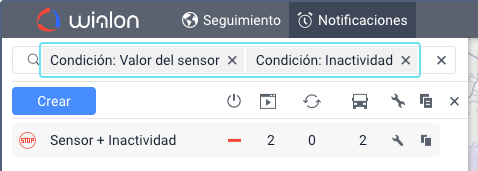

Condición La condición especificada durante la creación de la notificación. Cuando selecciona este criterio, se expande la lista de todas las condiciones posibles. Para especificar varias condiciones, debe seleccionar este criterio para cada una de ellas.
