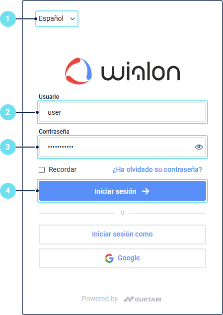

Inicio de sesión
Para iniciar sesión en el sistema de rastreo, siga los pasos a continuación.
  1. Seleccione el idioma de la interfaz.
  2. Introduzca su nombre de usuario.
  3. Introduzca su contraseña. Para guardar las credenciales para futuros inicios de sesión, marque la casilla Recordar.
  4. Haga clic en Iniciar sesión.
