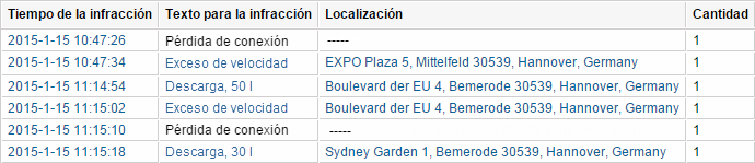

El informe puede contener las columnas que se describen a continuación.
ColumnaDescripción
Tiempo de la infracciónEl tiempo de ocurrir la infracción.
Hora de recepciónEl tiempo de recibirse los datos por el servidor.
Texto de la infracciónEl texto escrito mientras crear la notificación de infracción.
UsuarioEs el nombre del usuario que ha registrado la infracción. Si el evento se ha registrado automáticamente, se muestra el nombre del usuario creador del recurso al que pertenece la notificación. El nombre de usuario está oculto si no hay derechos de acceso para verlo.
UbicaciónLa ubicación de la unidad en el momento de infracción.
CantidadLa cantidad de infracciones (es actual durante la agrupación de las líneas según días/semanas/meses y para informes de grupos de unidades).

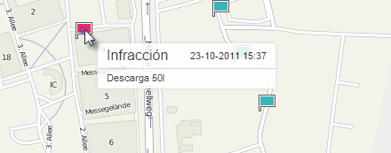

Adicionalmente, los lugares de eventos/infracciones pueden mostrarse en el mapa por medio de marcadores especiales.
