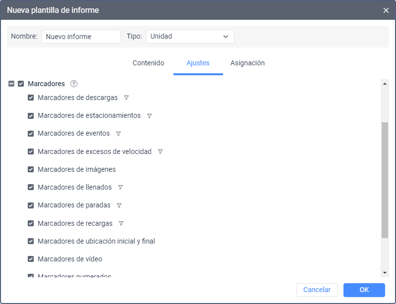

Se puede configurar la filtración (icono) para los marcadores de llenados y descargas de combustible, recargas de batería, paradas y estacionamientos, exceso de velocidad y eventos. Los parámetros de filtración indicados en esta sección de ajustes se aplican a los marcadores en el mapa y en las gráficas.
Para habilitar la numeración de los marcadores, active la opción Marcadores numerados.

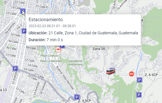

Descripción emergente
En la descripción emergente de un icono de marcador, se puede ver qué sucedió en el punto marcado y alguna información adicional si ella está disponible:
Tipo de marcador Información
Parada, estacionamiento Fecha y hora de inicio y final, duración, ubicación.

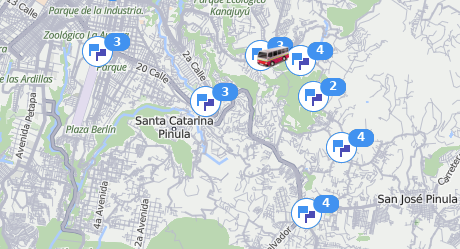

Los marcadores, igual que geocercas, pueden agruparse en caso de sobreponerse. Para esto, active la opción Agrupar iconos en la sección Mapa de la plantilla de informe. Si hay 1000 y más marcadores, la agrupación se activa automáticamente. El icono común muestra la cantidad de elementos agrupados. En la descripción emergente del icono puede ver la información detallada sobre lo que sucedió en el lugar marcado.

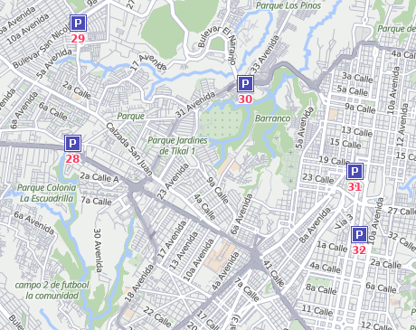

Si la opción Marcadores numerados está activada, debajo de cada marcador se muestra su número cronológico en rojo. La numeración se realiza para cada tipo de marcadores por separado. La numeración no se muestra si la opción Agrupar iconos se utiliza.

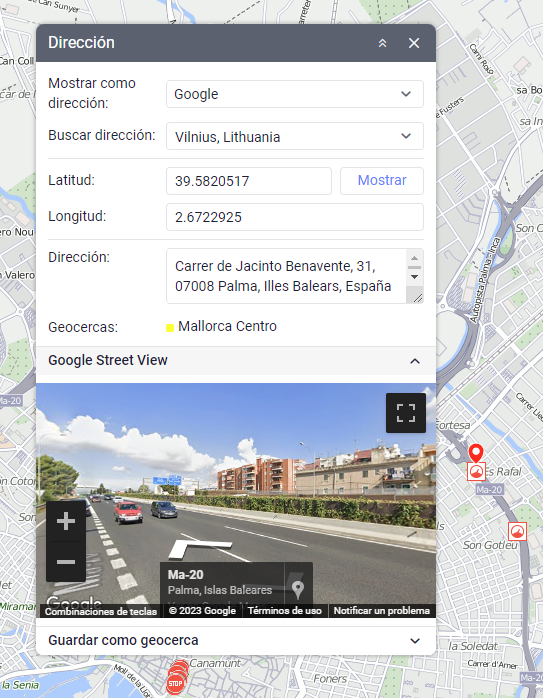

Si hace clic en los marcadores de paradas o estacionamientos, se pueden mostrar imágenes panorámicas de la localidad. Para esto, en los parámetros del usuario hay que elegir los mapas con esta función disponible (por ejemplo, Google Street View). Si hay imágenes de la localidad con las coordenadas del marcador, el aspecto del cursor con que se lo apunta cambia de la flecha por la mano. Un clic en el marcador abre la foto panorámica en la ventana de la herramienta Dirección. Un doble clic en otro marcador así refresca la información.
