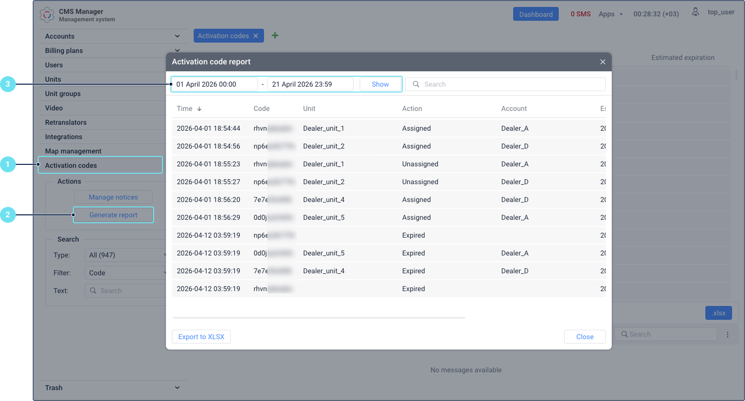

  1. En la barra de navegación de CMS Manager, seleccione Códigos de activación.
  2. Haga clic en Generar informe en el panel izquierdo. Se abre la ventana Informe de códigos de activación. De forma predeterminada, el informe muestra los datos del día actual (desde las 00:00 hasta la hora actual).
    La barra de navegación de CMS Manager con la sección Códigos de activación expandida, mostrando el grupo Acciones con los enlaces Gestionar avisos y Generar informe.
  3. Para cambiar el intervalo de tiempo, seleccione las fechas y haga clic en Mostrar.

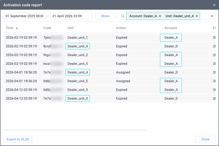

Puede filtrar el informe por cuenta, unidad o acción mediante el campo de búsqueda situado encima de la tabla. Seleccione un tipo de criterio, ingrese o seleccione un valor, y este aparece como una etiqueta. Puede agregar hasta 5 etiquetas en total. Cada tipo de criterio se puede usar varias veces: hasta 5 para Cuenta o Unidad, y hasta 3 para Acción. Si busca por varios criterios, se aplica la lógica O, es decir, los resultados muestran las filas que coinciden con cualquiera de los valores ingresados.
