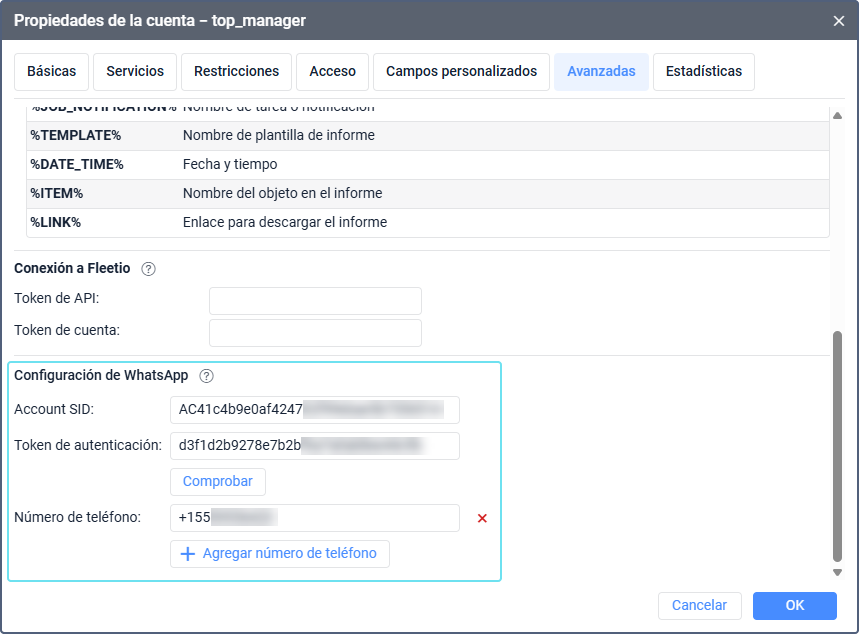

Configuración de WhatsApp
Requisitos previos
  • El servicio Integraciones: WhatsApp está habilitado para la cuenta.
  • Se ha configurado una cuenta de Twilio con capacidades de WhatsApp.
La sección Configuración de WhatsApp le permite configurar la conexión a la API de Twilio para enviar notificaciones de WhatsApp.
Para las cuentas de nivel superior, los siguientes campos están disponibles en la sección:
Campo Descripción
Account SID El SID de la cuenta de Twilio. Un identificador de 34 caracteres que comienza con AC.
Token de autenticación El token de autenticación de Twilio. Un valor hexadecimal de 32 caracteres.
Para verificar las credenciales ingresadas, haga clic en Verificar.
Número de teléfono Uno o más números de teléfono del remitente de WhatsApp Business en formato internacional (por ejemplo, +155XXXXXXXX). No se puede introducir el mismo número dos veces. El campo se hace disponible después de verificar las credenciales.
Para las cuentas con derechos de distribuidor, solo está disponible el campo Número de teléfono. Los números de teléfono especificados reemplazan los números de teléfono de la cuenta de nivel superior para todas las cuentas bajo este distribuidor.
