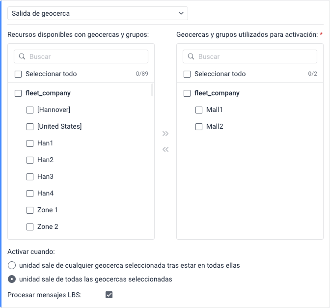

Salida de geocerca
La condición se activa con el primer mensaje recibido fuera de la geocerca, es decir, el mensaje que cambia el estado de la unidad de dentro a fuera. La opción Salida de geocerca en los ajustes de la plantilla del informe afecta solo a los datos del informe.
Requisitos previos
El creador del recurso en el que se almacena la notificación debe tener el derecho de acceso Ver geocercas al recurso que almacena la geocerca seleccionada. De lo contrario, la notificación no funcionará.
  1. En la lista izquierda, seleccione las geocercas o grupos de geocercas (mostrados entre corchetes) para los que se debe activar la notificación. Están agrupados por recurso al que tiene acceso. Puede usar el filtro dinámico encima de la lista para buscar. Para la selección masiva, puede usar la casilla Seleccionar todo (todas la geocercas) o la casilla junto al nombre del recurso (todas las geocercas de un recurso).
  2. Usando el icono , mueva los elementos de la lista izquierda a la derecha.
  3. En caso de seleccionar varias geocercas, seleccione cuándo activar la notificación:
    • cuando la unidad sale de cualquier geocerca seleccionada tras estar en todas ellas
    • cuando la unidad sale de todas las geocercas seleccionadas
      Consulte los ejemplos para obtener detalles sobre la activación en cada caso.
  4. Marque Procesar mensajes LBS si desea usar datos de celdas de telefonía para activar la notificación. Aunque son menos precisos que el GPS, permiten obtener una ubicación aproximada en zonas con señal satelital débil o nula.
La unidad sale de cualquier geocerca seleccionada tras estar en todas ellas
La notificación se activa cuando la unidad sale de cualquiera de las geocercas seleccionadas si previamente ha estado en todas ellas al mismo tiempo.
Ejemplo. Geocerca 1, Geocerca 2 y Geocerca 3 están seleccionadas en los ajustes de notificación. La Geocerca 3 está dentro de la Geocerca 2 y de la Geocerca 1. La unidad está en la Geocerca 3 y, por lo tanto, en las tres geocercas al mismo tiempo. Cuando sale de la Geocerca 3 pero aún permanece en la Geocerca 2 y en la Geocerca 1, la notificación se activa. La notificación también se activa si la unidad se mueve de la Geocerca 3 a la Geocerca 1 o sale de todas las geocercas a la vez. Si la unidad estaba en la Geocerca 2 o en la Geocerca 1 y las ha dejado, la notificación no se activará.
La unidad sale de todas las geocercas seleccionadas
La notificación se activa cuando la unidad sale de todas las geocercas seleccionadas.
Ejemplo. Geocerca 1, Geocerca 2 y Geocerca 3 están seleccionadas en los ajustes de notificación. La Geocerca 3 está dentro de la Geocerca 2 y de la Geocerca 1. La unidad está en la Geocerca 1. Después de que la unidad salga de la Geocerca 1, no está en ninguna de las tres geocercas, por lo que la notificación se activa. Además, la notificación se activa si las geocercas no se superponen y la unidad sale de cualquiera de ellas.

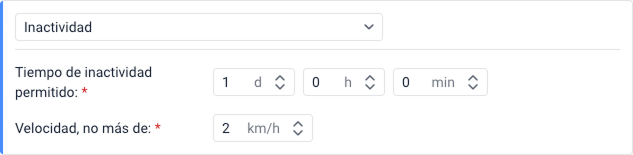

Inactividad
Esta condición supervisa el tiempo que la unidad permanece detenida. Se considera inactividad al periodo en el que la velocidad de la unidad se mantiene por debajo de un umbral determinado.
Para configurar esta condición, ajuste los siguientes parámetros:
Ajuste Descripción
Tiempo máximo de inactividad permitido Tiempo máximo que la unidad puede estar detenida antes de que se dispare la notificación. El valor máximo es de 30 días.
Velocidad, no más de Umbral de velocidad por debajo del cual el vehículo se considera detenido. Se recomienda un valor entre 1 y 5 km/h para compensar posibles imprecisiones del GPS.
Ejemplo. El Tiempo máximo de inactividad permitido es de 15 minutos y Velocidad, no más de, es de 3 km/h. La notificación se activará si la unidad mantiene una velocidad inferior a 3 km/h durante 15 minutos seguidos. Si la velocidad del vehículo supera los 3 km/h, el temporizador de 15 minutos se reinicia a cero y comienza a contar nuevamente cuando la velocidad vuelve a caer por debajo de 3 km/h.

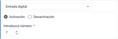

Entrada digital
Esta condición se activa si una entrada digital del dispositivo se activa o desactiva.
El sistema supervisa dos parámetros específicos para esta condición. Primero se analiza el parámetro I/O. Si el mensaje entrante no contiene el parámetro I/O, el sistema analiza el parámetro io_n en su lugar.
Para configurar esta notificación, especifique el número de entrada (del 1 al 32) para la opción Activación o Desactivación.

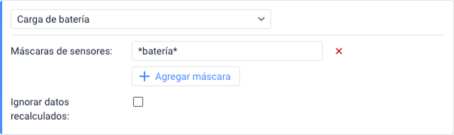

Carga de batería
Requisitos previos
La opción Calcular datos según el sensor debe estar habilitada en los ajustes del sensor de nivel de batería.

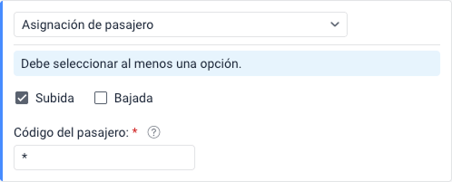

Asignación de pasajero
Esta condición le permite monitorear cuándo se asignan pasajeros a la unidad (Subida) o se separan de ella (Bajada).
Esta condición no se puede combinar con otras.
Siga estos pasos para configurarla:
  1. Seleccione el evento que desea monitorear marcando las casillas Subida y/o Bajada. Debe seleccionar al menos una opción, pero puede elegir ambas para monitorear los registros de entrada y salida simultáneamente.
  2. Si desea que la condición se active para un pasajero en particular, ingrese su código o su máscara de texto en el campo Código del pasajero. Puede ingresar varios códigos o máscaras de códigos separados por comas sin espacios.
    Por defecto, este campo contiene un asterisco (*), lo que significa que la condición se aplica a todos los pasajeros.
Las notificaciones de registro de subida no se activan si un pasajero se separa automáticamente de la unidad después de que expire el tiempo especificado en el campo Separación automática. Además, el intervalo de asignación se considera incompleto en los informes sobre pasajeros en este caso.
