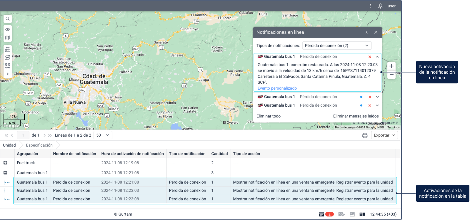

En el siguiente ejemplo de una notificación de tipo Velocidad, se muestra cómo puede identificar si una notificación se ha activado.
En este caso, existe una notificación de tipo Velocidad para un grupo de unidades, configurada con las acciones Mostrar notificación en línea en una ventana emergente y Registrar evento para unidad. La notificación se activa cuando se recibe un mensaje con un valor de velocidad que excede el límite especificado.
Visualización en tiempo real. Mientras mantiene una sesión activa en el sistema, puede ver la notificación activada en la ventana de notificación en línea. El texto de la notificación muestra la información del mensaje que ha activado la notificación. Hasta que finalice la sesión, los mensajes de activación también se pueden consultar en tiempo real en el historial.
Registro de eventos para consulta posterior. La acción Registrar evento para unidad le permite acceder a información de los mensajes previamente recibidos que han activado la notificación. Puede encontrar esta información en las siguientes partes de la interfaz, incluidas:

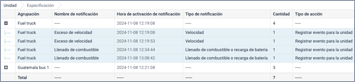

Tabla «Activaciones de notificaciones». La tabla Activaciones de notificaciones resume la información esencial sobre las activaciones. En este caso, la tabla muestra los nombres de unidades, nombres de notificaciones, hora de cada mensaje que ha activado la notificación, tipos y acciones de notificaciones y el número de activaciones.
Usted puede seleccionar columnas y establecer filtros según la información que desea incluir en la tabla.
